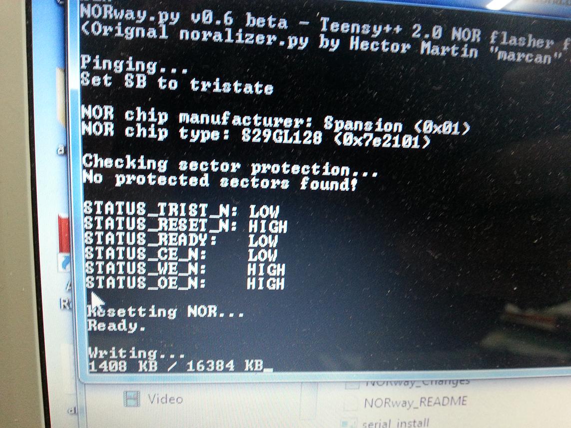

    Ho fatto come mi hai consigliato e adesso si blocca a 1408kb

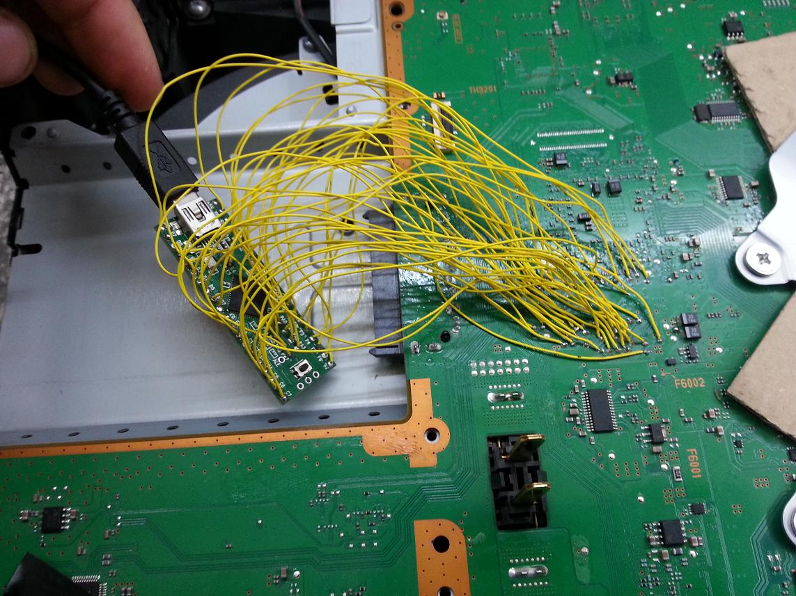

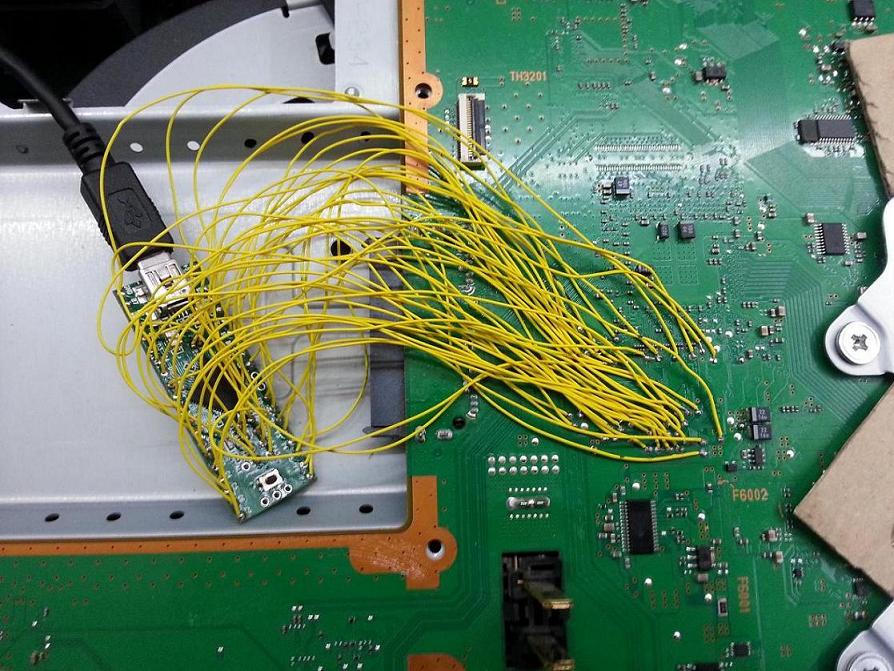

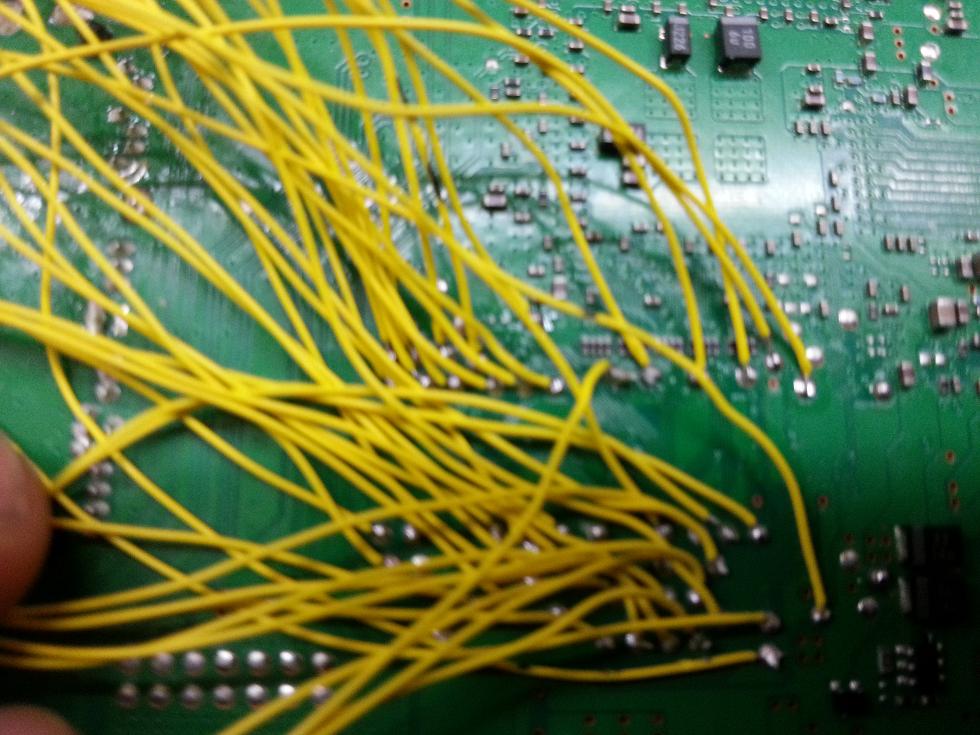

    Allora foto installazione direi.
    105
    ecco le foto

    Il Ready/Busy è in pull-down... Non va bene. Ricontrolla E6 del Teensy... Deve stare in pull-up quello.

    Ma il teensy in quel modo non tocca il case metallico?
    105
    Controllato e adesso è su HIGH ma sempre stesso problema...
    EDIT: non tocca il teensy, gli ho messo del cartone.

    Perchè prima era LOW allora? Sospetto tu abbia qualche collegamento farlocco. Magari anche sul Teensy... Ovviamente flashi con WRITEWORD vero?

    Hai problemi con i collegamenti, ricontrollali uno ad uno, specie i control point e gli address da 08 a 22.
