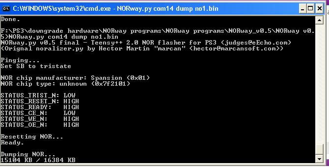

    Questa è la mia situazione attuale a console spenta.
    Nome: Immagine.JPG
Visite: 126
Dimensione: 44.9 KB
    Pensavo anche io problema di saldature ma ho seguito il tuo consiglio: ho staccato il teensy, pulito con la trielina e rimontato il tutto
    Ultima modifica di damyx92; 23-01-14 alle 18: 11

    Magicamente ora mi ha visto sia il nome che il chip e sto facendo dei dump...ma sono tutti diversi...appena li vado a comparare risultano differenze anche se le verifiche riescono tutte correttamente (magic header, ecc)
    I dump risultano tutti corrotti, ne ho fatti 6 e tutti e 6 sono corrotti (eECIF invece di eECID ecc..)
    Ultima modifica di damyx92; 23-01-14 alle 18: 30
