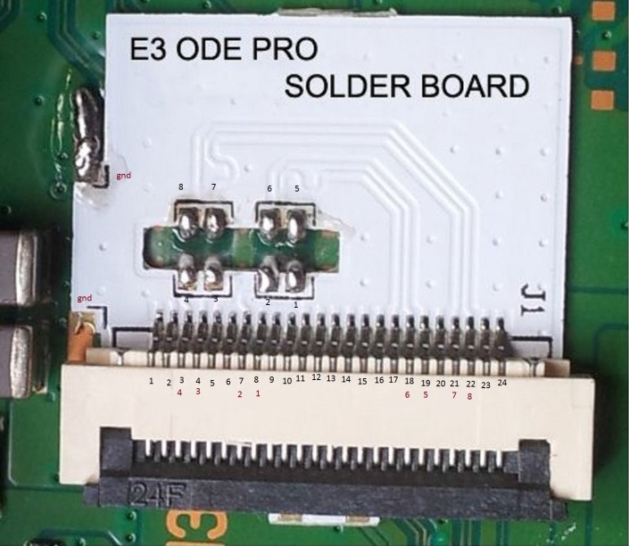

    Ho trovato una immagine sul sito di supporto per fixare il pad saltato, ma in realtà credo sia errata mi date conferma?
    Nome: 292mk5y.jpg
Visite: 408
Dimensione: 114.5 KB
    il pad è quello marchiato col numero 5 che io ho collegato al pin 17 e non come riportato al 19...confermate
