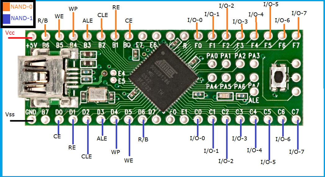

    Ho una domanda per quanto riguarda la lettura delle nand su una sem 001, volevo chiedere (non ne ho trovato conferme sul forum) in che modo devo leggerere le due nand, cioe le collego una alla volta alla teensy e le leggo o seguo questo schema collegando contemporaneamente le due nand :
    a che servirebbe altrimenti questo schema?
    premetto non uso zif e non uso clip. saldo direttamente sui punti alternativi.

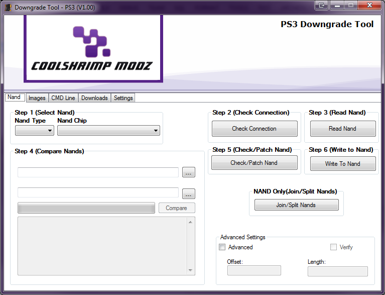

    ho provato a fare una lettura collegando le nand su teensy contemporaneamente e programmando la teensy con questo file "NANDway_DualNANDEdition.hex". la lettura la fa, mi riconosce che è una nand samsung. il file letto pesa 132 mb. letto 2 volte con 0 bad block.
    il software usato per la lettura è "ps3downgrade tool" :

    però non so se ho letto la nand 0 o la nand1?
    per leggere l'altra nand che devo fare?
    da quel che ho capito in giro devo leggere una nand alla volta, patcharla e riscriverla.

    Usa il tutorial manuale che trovi in sezione tutorial,se non sbaglio legge solo la nand0 in quel modo

    avevo sbagliato a darti la risposta,infatti come puoi vedere ho editato,segui la guida che hai scritto tu

    quindi seguo quella guida prima per la nand0 e poi la stessa procedura per la nand1.

    mi chiariresti solo un ultima cosa...mi chiariresti solo la differenza tra signal booster edition e dual nand edition
    SBE = puoi collegare al teensy solo una nand per volta,non è lo schema che hai usato tu ma è il metodo di lettura del tool automatico che hai usato,legge/scrive più velocemente
    DNE = puoi saldare 2 nand al teensy,è più lento ed è quello che stai usando tu
