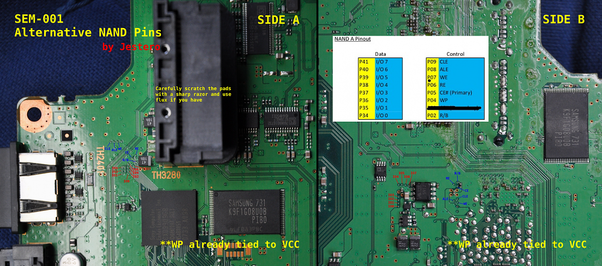

    Volevo chiedervi qualche info riguardo un downgrade di una ps3 40gb cechG sem001. Vi spiego, è da parecchio che faccio modifiche a xbox e wii e mi volevo cimentare anche su ps3 visto che ne ho l'opportunità. Mi è capitata tra le mani una cechG da installare un CFW, però ho un fw 3.60 montato su. Leggendo su molti forum (parecchi e incasinati) sono riuscito a capirci un pò che devo effetuare un dump di ogni singola nand, patcharla e poi rimetterla. Un amico mi ha portato all'occasione un proskeet 1.21, anche se molti me l'hanno sconsigliato (e visto che non me lo ha fatto pagare) volevo provare con quello. Ho tirato giu uno schema e cercato le varie piedinature ma prima di fare casini ve lo volevo postare.
    Non mi torna una cosa però, il WP cosa intenderebbe che è gia collegato?
    Faccio bene con questo schema?
    GrazieDelucidazioni su saldature sem001-ridimensiona-diridimensiona-di1352488791sem-001-nands-boardtraces-jestero1.png

    i punti alternativi non funzionano salda direttamente su nand o dissaldi

    Secondo me è più comodo dissaldarla ed usare uno zif

    grazie per le risposte ma quindi questi punti alternativi non vanno? perche non volevo toccare la nand

    Wp collegato internamente, ma i punti vias per la nand non vanno benissimo, specialmente con ptogskeet, la migliore soluzione e dissaldare la nand una per volta ed operare saldando direttamente sui pin oppure se hai a disposizione zif socket il lavoro e piu semplice e pulito.
    Ferrara CUBA
    3,025
    I punti alternativi li usi solo con vecchio progskeet,(ma comunque ne devi usare alcuni su nand).Con 1.2 o 1.21 lascia perdere i punti alternativi, dissalda la nand

    si calcola che alcuna gente scrive guide senza provarci nemmeno oppure senza riuscirci giusto per avere la guida.....comunque le clip sono valide a volte, solo che se hai le capacità per dissaldare oppure saldare i fili vai piu tranquillo, con le clip vai alla ceca, e se ti funziona una volta la volta dopo non è detto che funzioni ancora perchè sono usa e getta, si consumano, oltre al coste esagerato delle clip stesse,senza parlare dei vari impedimenti che portano tipo condensatori e resistenze vicine o peggio sotto....
    per i punti alternativi ne abbiamo già parlato e ci sono dei valori che aveva detto un utente che aveva testato in cui sugli alternativi se non eri dentro a tali valori non leggevi perfettamente, insomma gira e rigira dissalda e togliti il pensiero e le notti in bianco

    Anche io qualche tempo fa dovevo fare un downgrade alla tua stessa scheda madre.. Avevo il teensy e valutavo l ipotesi di usare gli alternativi non so tu io avevo valori di resistenza tra gli alternativi e i punti diretti sulla nand.. Da qui ho preso un zif, collegato singlal booster e risaldato la nand..

    grazie per le risposte!!! penso che allora effettuero il dissaldamento e mi prendero lo zoccolo zif.
