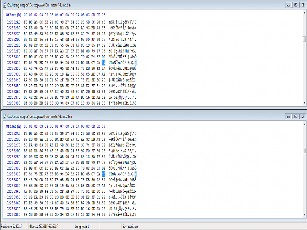

    Ciao a tutti ieri mi sono deciso a fare questa ps3 fat dual nand allora dissaldo le nand poste nello zif (uso il teesy ++ 2.0)e faccio il dump della nand 0 e della nand 1
    Nand 0 comparando i vari dump nessun problema

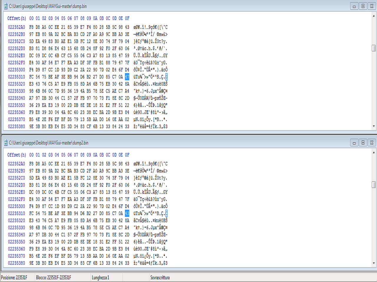

    Nand 1 ogni lettura e ne ho fatte ben 6 sono sempre diverse e hanno all'interno 2 o 4 bad block
    non riesco a capire come risolvere..

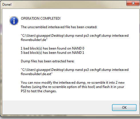

    il bello ke se prendo il dump della nand 0 e della nand 1 e li do in pasto a flowrebuilder con opzione uniscramble il processo viene portato a buon fine però zeppo di badblock vi posto una schermata e andando a vedere nella cartella della creazione del dump unito e dei file presenti tutto sembra coincidera.
    idee?

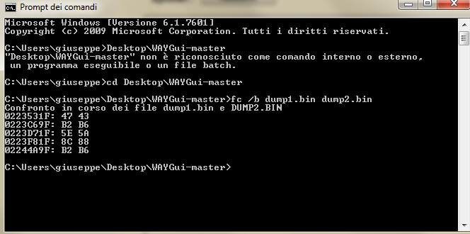

    niente da fare altra comparazione altra rognaNome: Cattura.PNG
Visite: 111
Dimensione: 32.0 KB
    Ultima modifica di pe851009; 24-12-13 alle 00: 01

    usa hxd e vedi se te lo da sempre nello stesso settore, non puoi andare avanti finche non avrai 2 dump identici della nand 1
    MILANO
    1,004
    ok provo subito

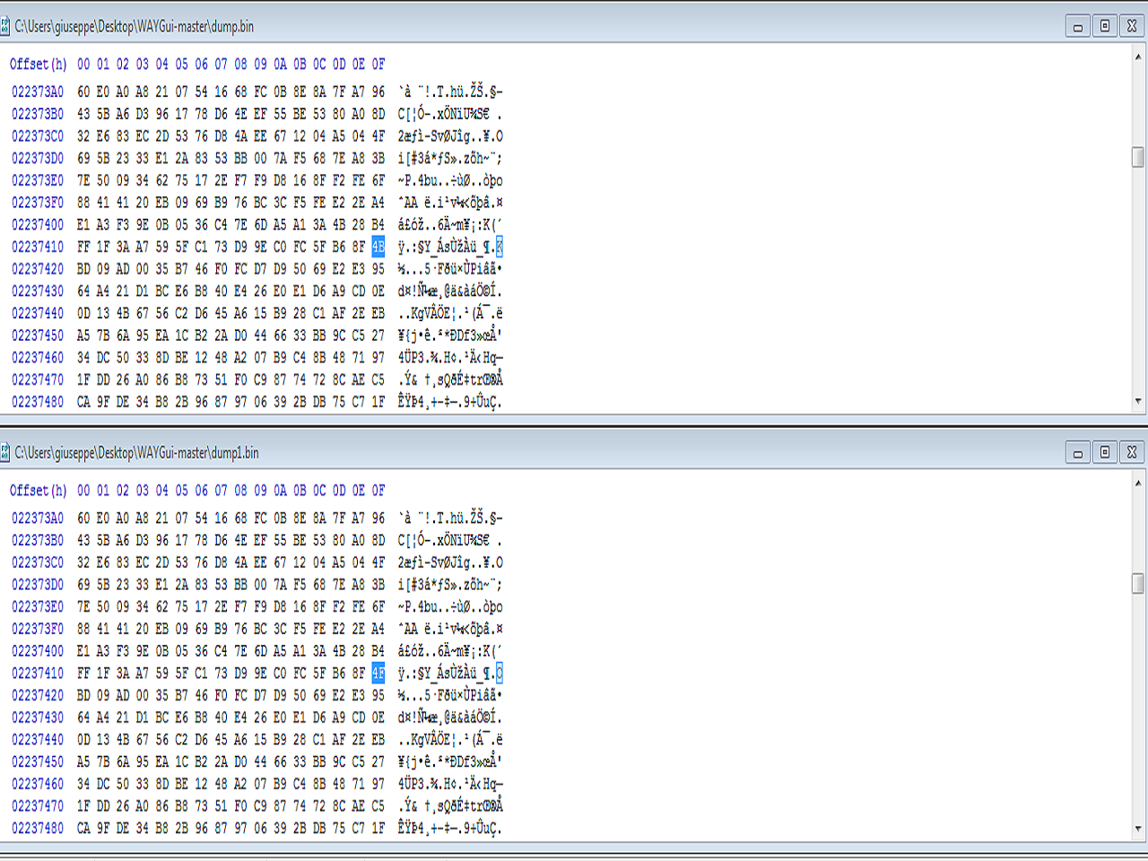

    ecco qui

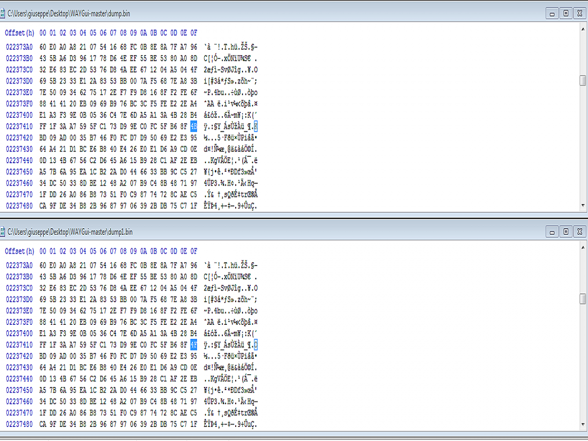

    Ultima modifica di pe851009; 24-12-13 alle 00: 29
    VR
    1,699
    si ok ma con il 3 dump gli errori sono sempre negli stessi offset?

    UP fatto tutto come ha detto cris cioè staccato tutto le periferiche usb connesse cambiato anke porta per teensy ma il risultato non è cambiato dump della seconda nand non coincidono mai comparati ben 6 ora mi faccio un paio di domande se ho connesso tutto per bene letto nand xbox tutto ok letto prima nand della dual nand cechg04 top o nand0 xke la nand 1 o bottom continua a darmi dump diversi??

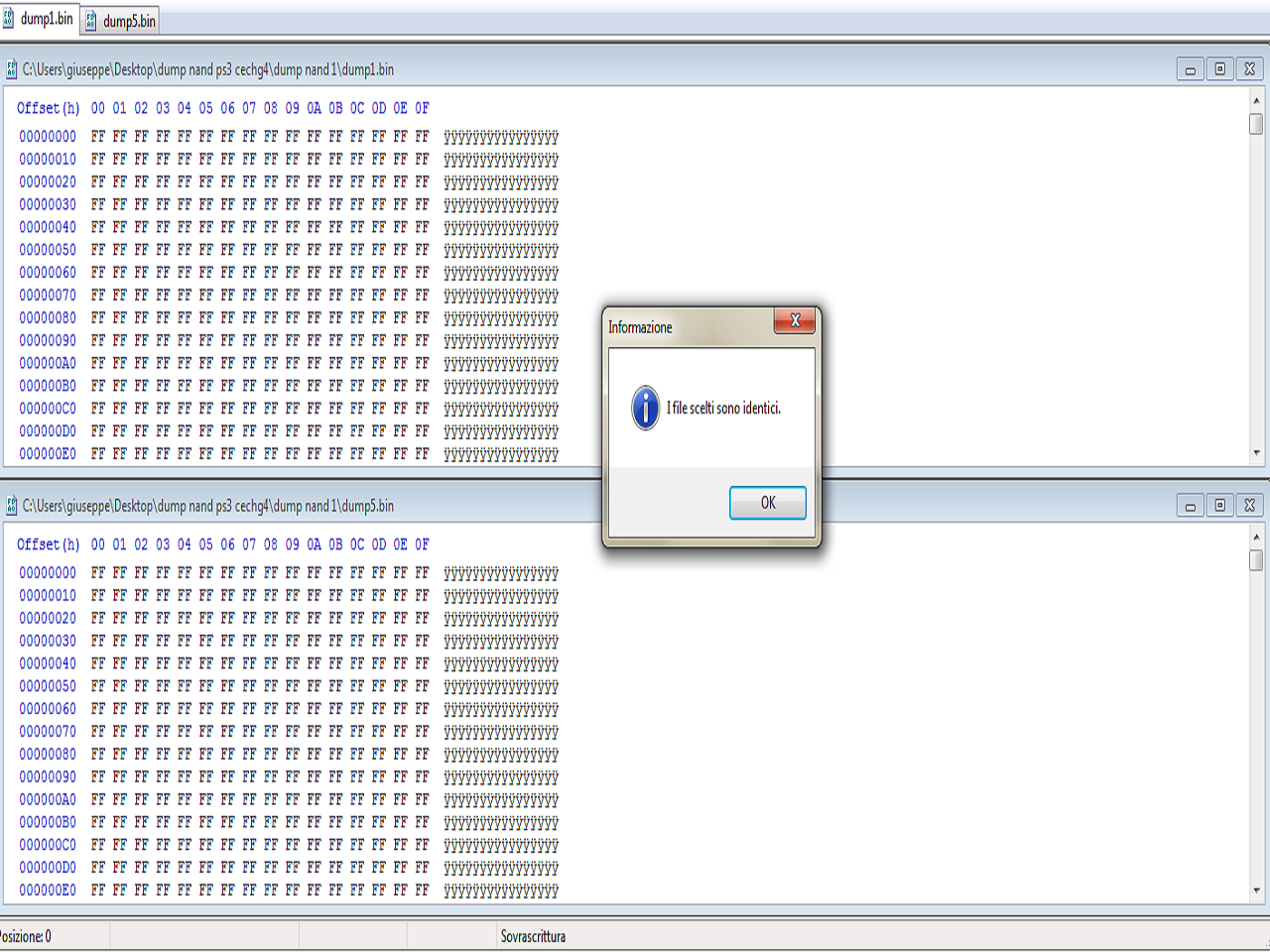

    MILANO
    1,004
    zeru appena fatto dump nand0 (top) e comparati i file scelti sono identici ke posso fare sono a corto di idee
