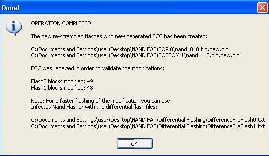

    sto eseguendo un downgrade a una ps3 con nand dopo aver fatto il Re-Scramble con FlowRebuilder mi trovo che i blocchi modificato non sono uguali come fa foto è possibile o ce qualcosa che non va?
    di solito me li sono trovati sempre uguali

    La butto lì, aveva già un custom firmware in precedenza ?

    Potrebbe essere che aveva già un custom firmware e quindi ti ritrovi con qualcosa già patchato. È una supposizione però.

    ho controllato il dump con la guida a mano trovata qui sul forum e mi risulta un dump valido
    altri consigli posso precedere?

    ho provato a programmare cosi è andato tutto bene
