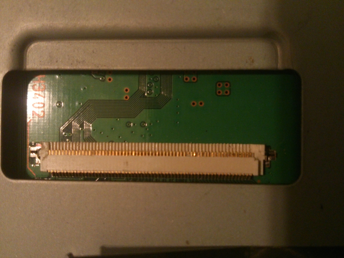

    Ho dunque cominciato l'operazione di downgrade, seguendo la famosa guida, più volte linkata, ed ovviamente ho incontrato problemi all'atto di avviare il QA Flag. Il problema nasce proprio perchè, non avendo alcun lettore installato, l'homebrew non genera i famosi bip. Sono riuscito quindi solo a mettere il Rogero RSOD downgrader.
    Nell'attuale situazione in cui mi trovo (cioè console con a bordo il 3.55 downgrader), posso fare qualcosa per tentare un marriage con una scheda logica adatta alla mia board?
    Intanto, vi chiedo come potrei rimediare a tale "mancanza di tatto" da parte dei vecchi possessori della scheda...

    Ora dovresti mettere il nuovo lettore e seguire il tutorial per il remarry. Alla fin fine il RSOD Downgrader è un CFW 3.55 a tutti gli effetti... Dopodichè, abiliti QA Flag e installi da Recovery OFW 3.55. Poi il CFW che più ti aggrada.
    Per la riparazione, è una bella bega... Sarebbe da dissaldare e sostituire l'intera piattina... Oppure piazzare il FFC a 60 pin e fissarlo con colla a caldo. Se però poi non va ce l'hai in quel posto... E' una rottura di palle rimuovere la colla a caldo...

    Io su una ho usato il pattex nero che ha l'adesivo ultra potente, pero' devi anche trovare uno spessorino
    Dai usa un po' l' ingegno....
