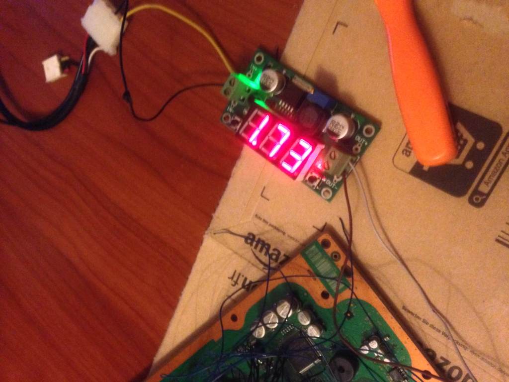

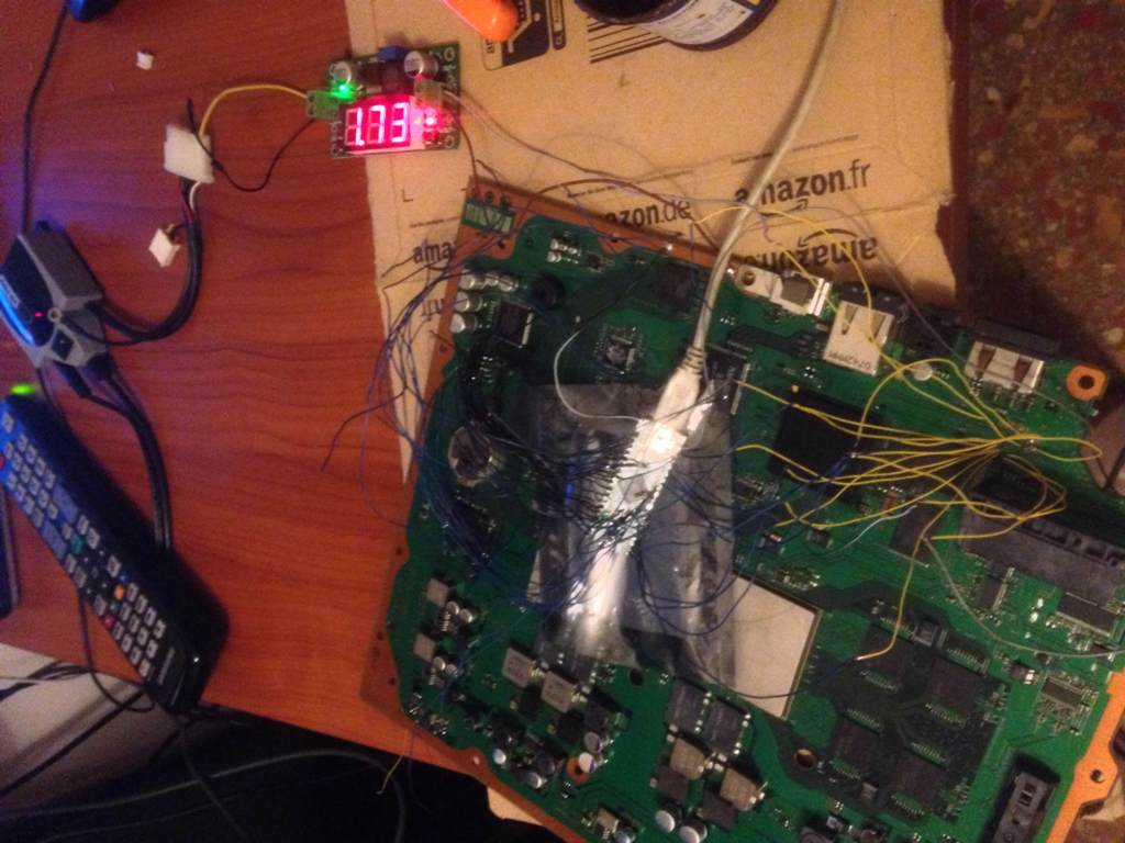

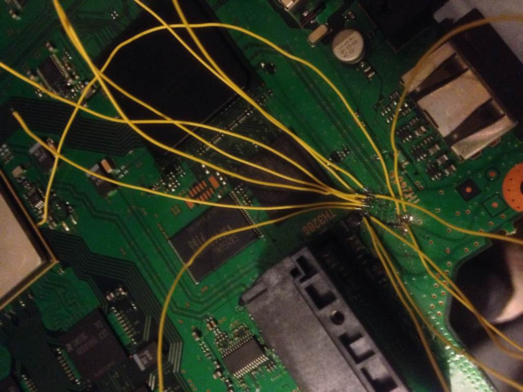

    aquilus
    Spero di essere IT...per divertirsi (con il solito Pilubbio) un'altra serata goliardica...
    Ps3 cechg con dual nand e dump con Teensy saldando direttamente sulla mobo.
    Vecchia piastra rilevata con lettore non funzionante e adatta ad esperimenti...
    Il voltaggio è di 12v da alimentatore abbassato a 1.73v su top e 2.15v su bottom.
    Un voltaggio appena superiore od inferiore a questi valori rende nullo il riconoscimento della nand.
    I dump sono quasi "buoni" nel senso che dati in pasto dopo l'unione ai vari tool presentano molti
    punti corrispondenti ad un'idonea validazione, ma i relativi file non vengono estratti correttamente.
    Tra qualche giorno riproviamo...
    Ci siamo divertiti un mondo
    Saldare su quei punti dopo aver scavato un po sulla mobo è elettrizzante.
    Ovviamente da non ripetere Nome: photo.jpg

    1 Bad block in nand0
    3 bad block in nand1
    Ci eravamo quasi...caxxo
