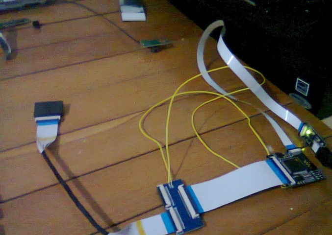

    sto cercando di fare il downgrade sulla mia ps3 60 gb dual nand con la fastidiosa clip 360..ho configurato il progskeet e messo la clip sulla nand e il led giallo della slave effettua come uno sbalzo di tensione..ho alimentato con 2 cavi sottili la slave con il progskeet nei punti 3.3 e gnd..non venite a dirmi le solite cose che le clip nn vanno bene e prendititi uno zif ecc...perchè nn sono esperto nelle saldature cosi minuscole..vorrei sapere se i collegamenti gli ho fatto bene per l'alimentazione o se devo alimentare per forza la scheda madre per leggere le 2 nand...vorrei almeno provare

    Le solite cose non te le dico, ma non ti dico nemmeno cose nuove, perché tu pretendi che noi capiamo cosa stai facendo sulla base del nulla più totale. Non hai messo foto, non si sa che bitstream usi, che driver, che winskeet, non si sa nulla di nulla.
    Se non sei esperto puoi sempre portarla da qualcuno che invece esperto è.

    uso winskeet 111205..come bitstream uso retail sl nand 111126
    Nome: Foto.jpg

    aquilus
    Mi pare di vedere che la clip non è collegata alla nand...
    Non funziona se non la colleghi!
    Usa un paio di pinze "Morsetto"...così' la tieni salda...

    ho fatto solo una foto come ho collegato il tutto..

    Un'altra considerazione: non credo che il ProgSkeet riesca a fornire, tramite la porta usb, sufficiente amperaggio per alimentare le NAND, essendo ancora in-circuit sulla console, la dispersione di corrente è mostruosa.
    quindi come posso alimentarle? grazie per il supporto
    Treviso (TV)
    Intanto prova così come stai facendo. Al limite ti conviene alimentare esternamente con un alimentatore stabilizzato, tipo anche un ATX. Oppure potresti provare ad alimentare tramite alimentatore della PS3, mettendo però a massa il Tristate.
