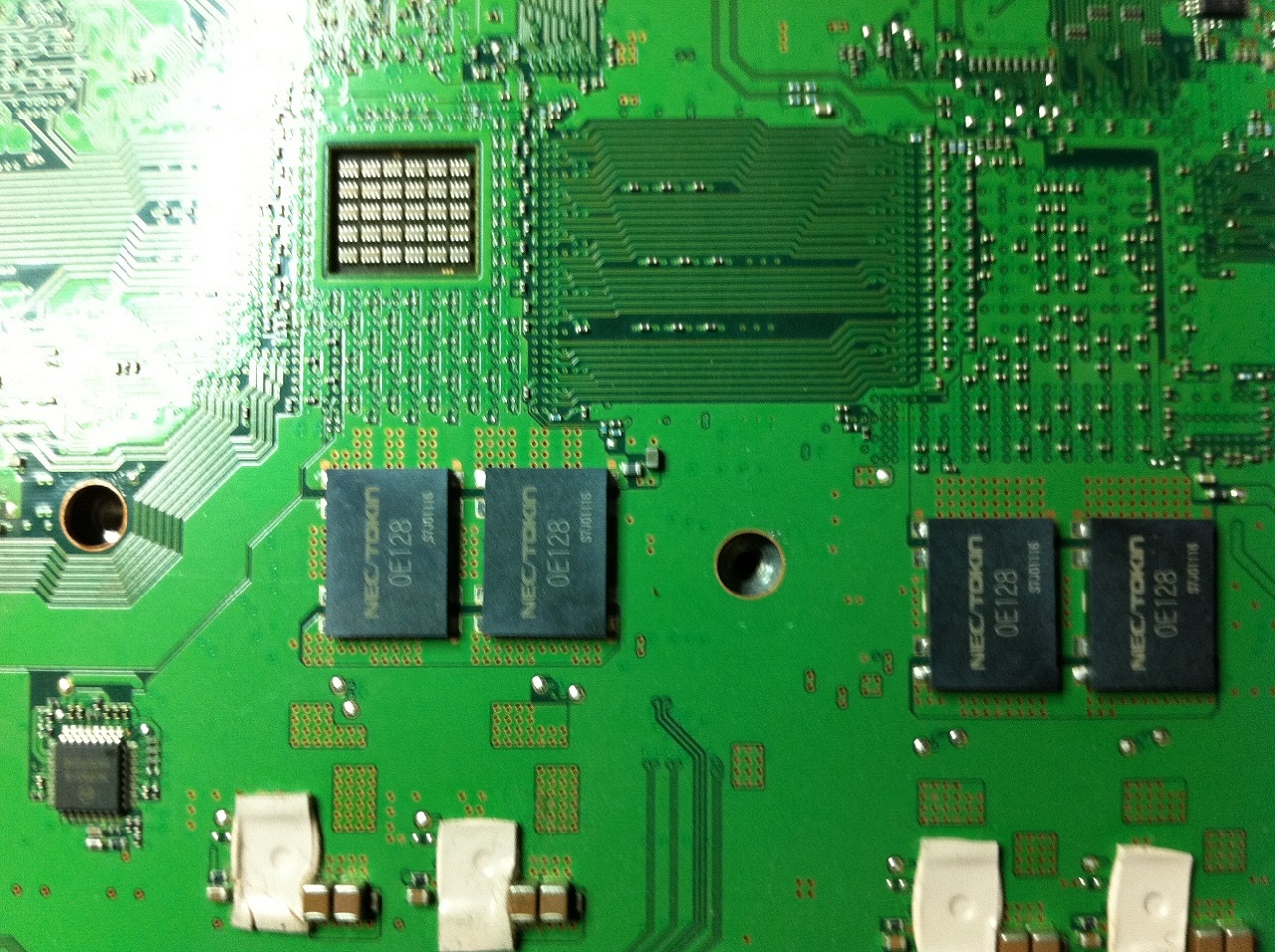

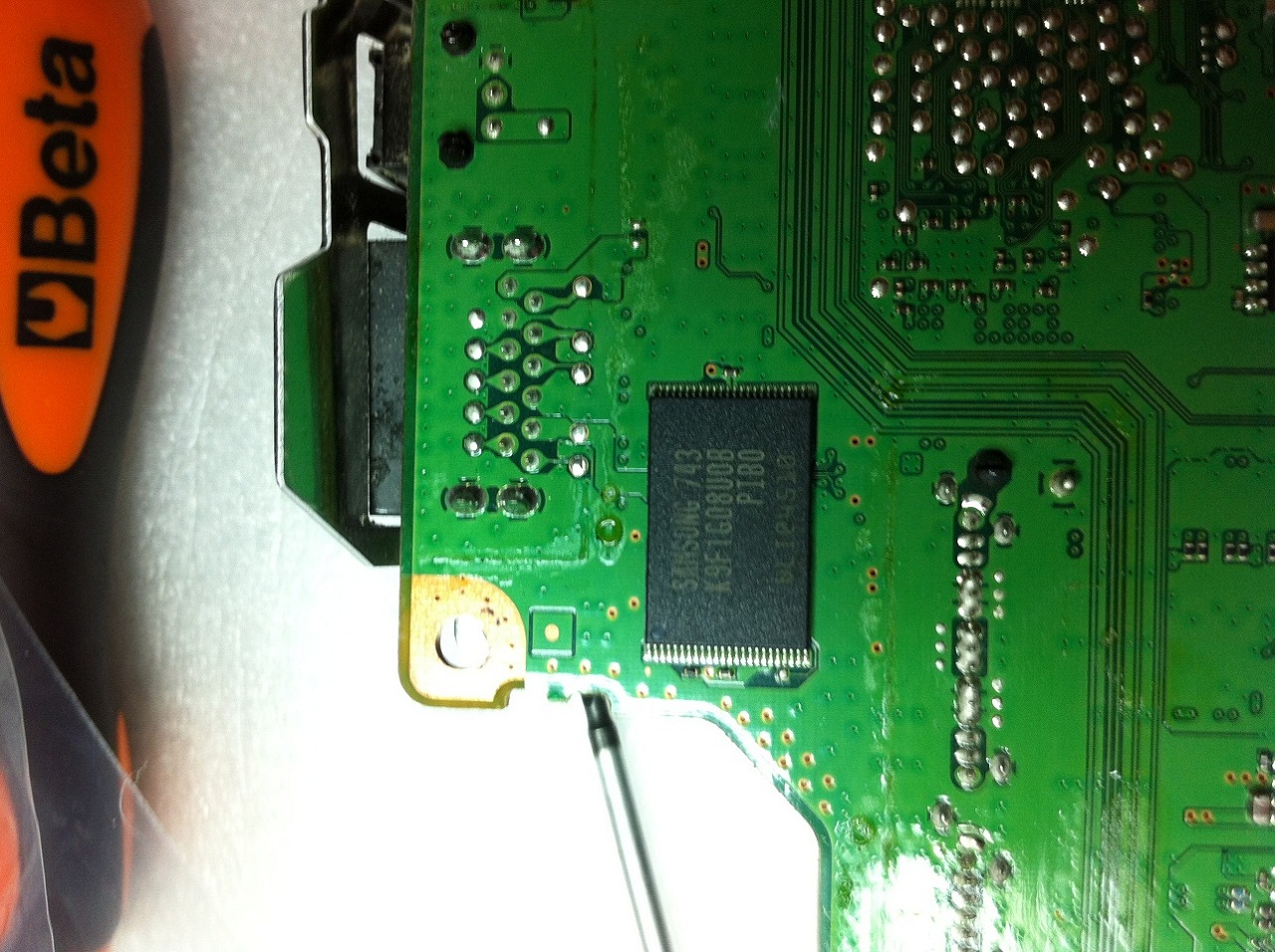

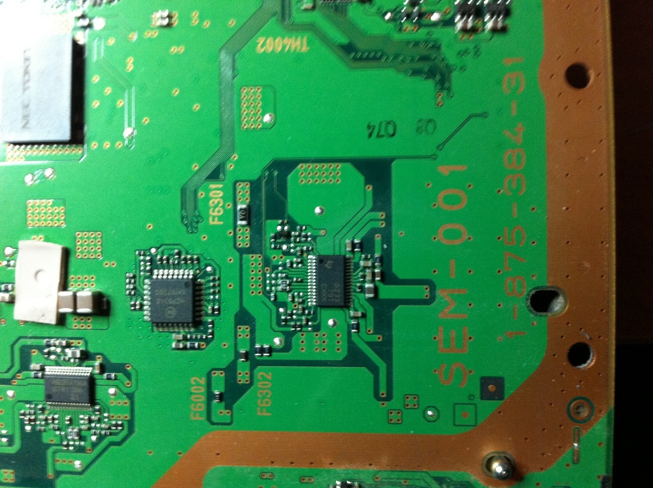

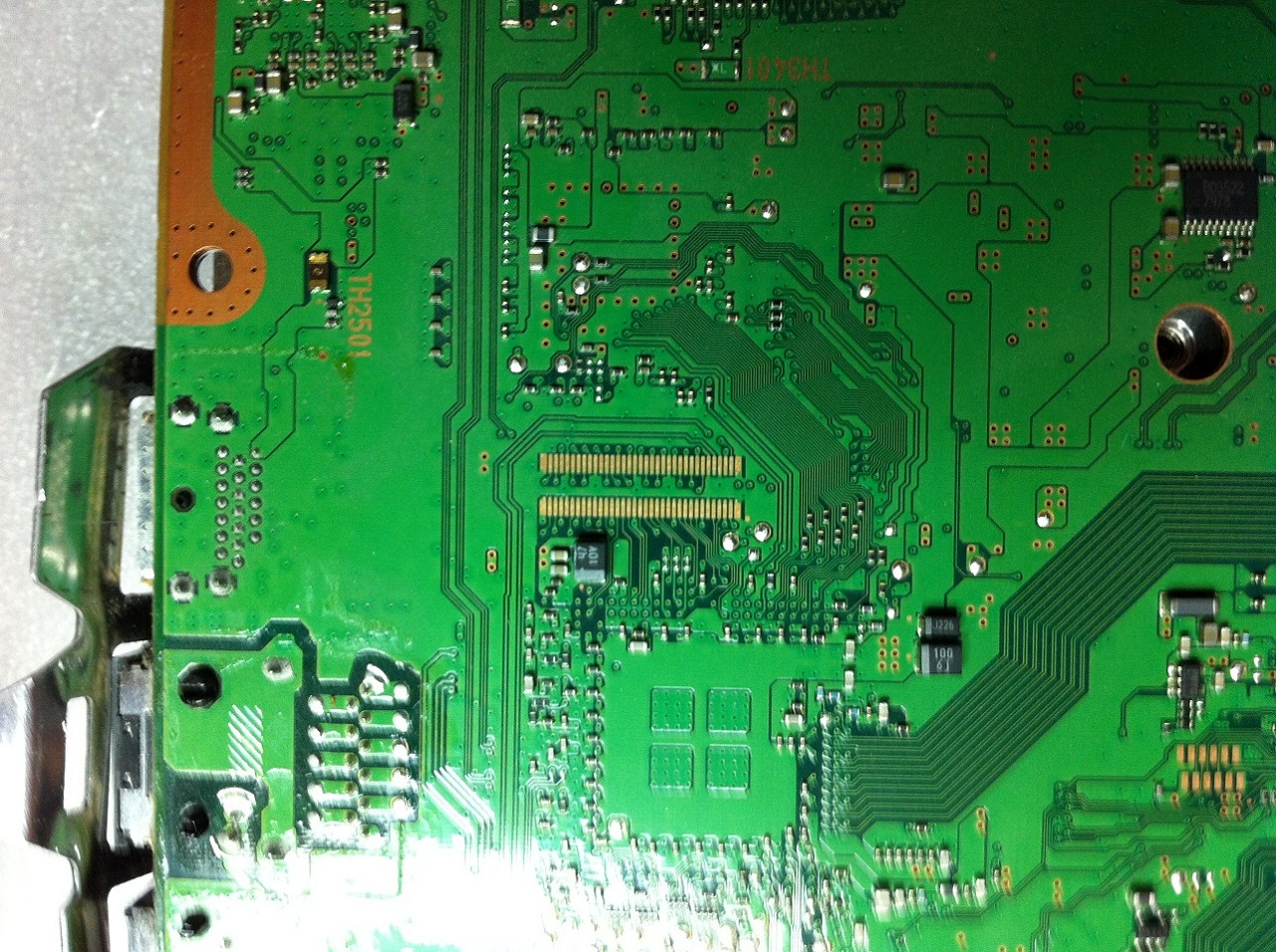

    Ciao ragazzi, non riesco a riconoscere ill modella dell MB per montare il progskeet, voi la riconoscete?
    Anteprime Allegate Anteprime Allegate riconoscimento scheda madre-img_0004.jpg   riconoscimento scheda madre-img_0005.jpg   riconoscimento scheda madre-img_0006.jpg   riconoscimento scheda madre-img_0007.jpg
    Altamura(BA)
    997
    E' scritto, è una SEM-001 e si vede anche una nand samsung.
    E' una dual nand, puoi collegare i cavi direttamente sulla nand se non trovi punti alternativi

    Grazie, si ho cercato un pò in rete, ed ho visto anche che si potrebbe fare, nel senso che non dovrebbe dare problemi di scrittura, soltanto, che non ho trovato uno schema specifico e quale progskeet mettere quello nuovo e l'altro.
    Per collegarti, essendo una NAND utilizzi lo skema generico della dual nand ufficiale (sezione download di progskeet). Devi fare come feci io per la 60GB... multimetro... pazienza e via
