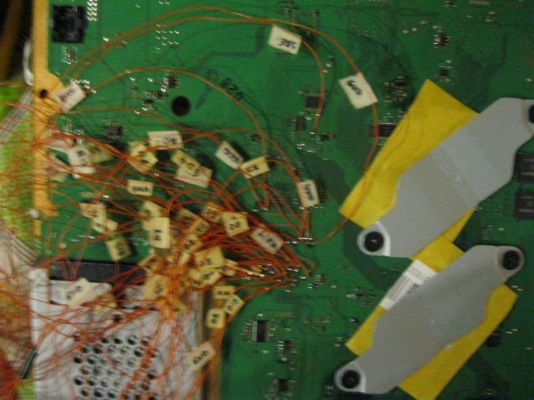

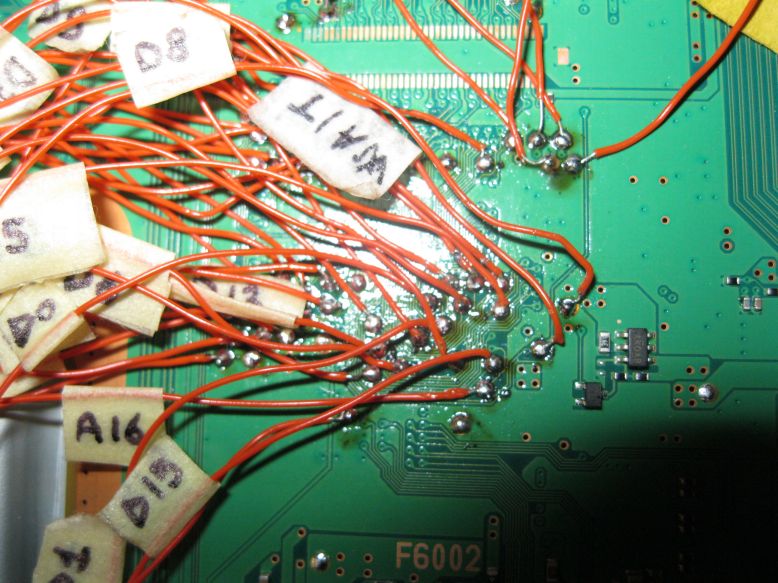

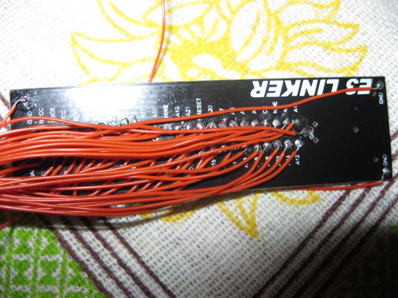

    Nome: image004.jpg
Visite: 101
Dimensione: 112.7 KBNome: image005.jpg
Visite: 102
Dimensione: 87.8 KBNome: image006.jpg
Visite: 118
Dimensione: 105.9 KB
    Queste sono le saldature ...
