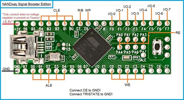

    Salve ragazzi, vorrei condividere con voi problemi ed informazioni interessanti riguardo il downgrade di una cok-002. Non essendoci un tutorial completo per teensy (ho solo quello) su nand, ho spulciato un po' nei canali famosi che conosciamo, e non avendo uno zif mi sto avventurando con l'onboard. Detto questo, ho usato sbe (su cok002 ho letto che dual nand non va), saldati i testpoint indicati sullo schema nella cartella nandway installation di github, e alimentata la nand 0 con un alimentatore da banco stabilizzato a 2v. Nand riconosciuta, dump completato. Stranezze: l'assorbimento non è di 1.8a come si leggeva ma solo di 400ma; effettuati 2 dump (per ora) perfettamente identici,ma il processo è durato 17 anziché 21 minuti come avevo letto in una discussione qui su consoleopen; valore 00 nei range, valore ff leggermente inferiore (17.71%), nessun altro oltre i 0,5%. Ed inoltre, lo schema indica alcuni punti in "comune" sul teensy, non capisco se devo collegare tutti quei punti sul teensy insieme (b0-b4, ecc.) O se basta uno solo di essi. Domani proverò a collegarli insieme ed effettuerò un altro paio di dump, poi passero alla nand1 e farò lo stesso per verificare con flowrebuilder e in manuale. Se tutto va bene alla fine creo un bel tutorial, se mi é concesso.

    Beh forse mi sarò espresso male ieri sera. Intendevo dire per quanto riguarda i punti che io non li ho collegati tutti insieme, per farmi capire meglio:
    Nome: sCvAYwZl.jpg
Visite: 175
Dimensione: 66.7 KB
    I punti CLE, ALE, WE e RE li ho collegati ad uno solo dei punti indicati sul teensy e non a tutti.
    Non capisco poi la tua perplessità riguardo all'analisi delle statistiche delle nand separate, nella guida zeruel dice che per scrupolo va fatto anche così.
    Scusami, lo stai dicendo tu stesso cosa bisogna fare, ma non lo fai. Se nello schema c'è scritto di collegare TUTTI quei punti, vanno collegati TUTTI, mi pare ovvio come discorso. Prova a pensare cosa significa il nome del programma... Signal Booster Edition...

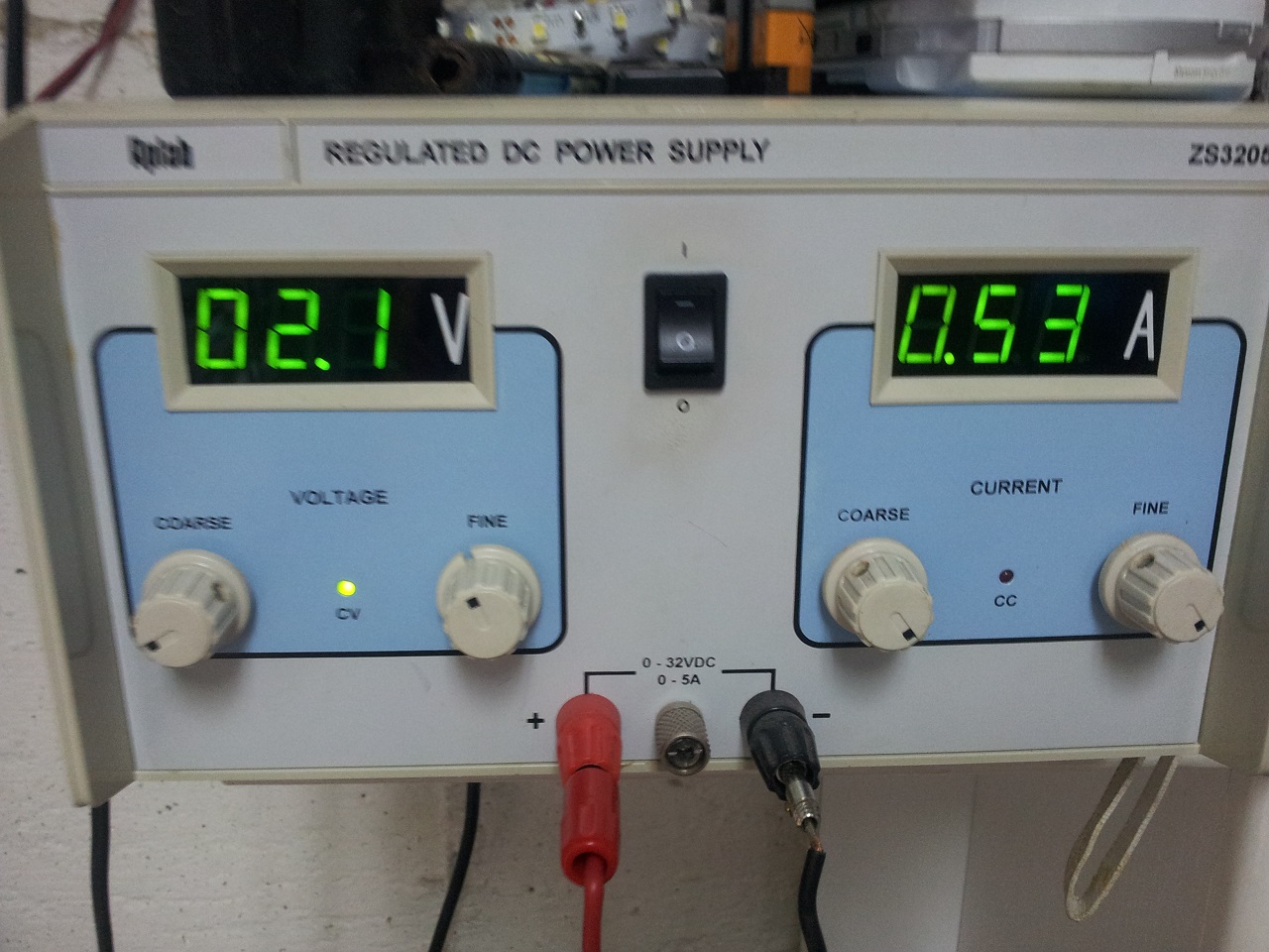

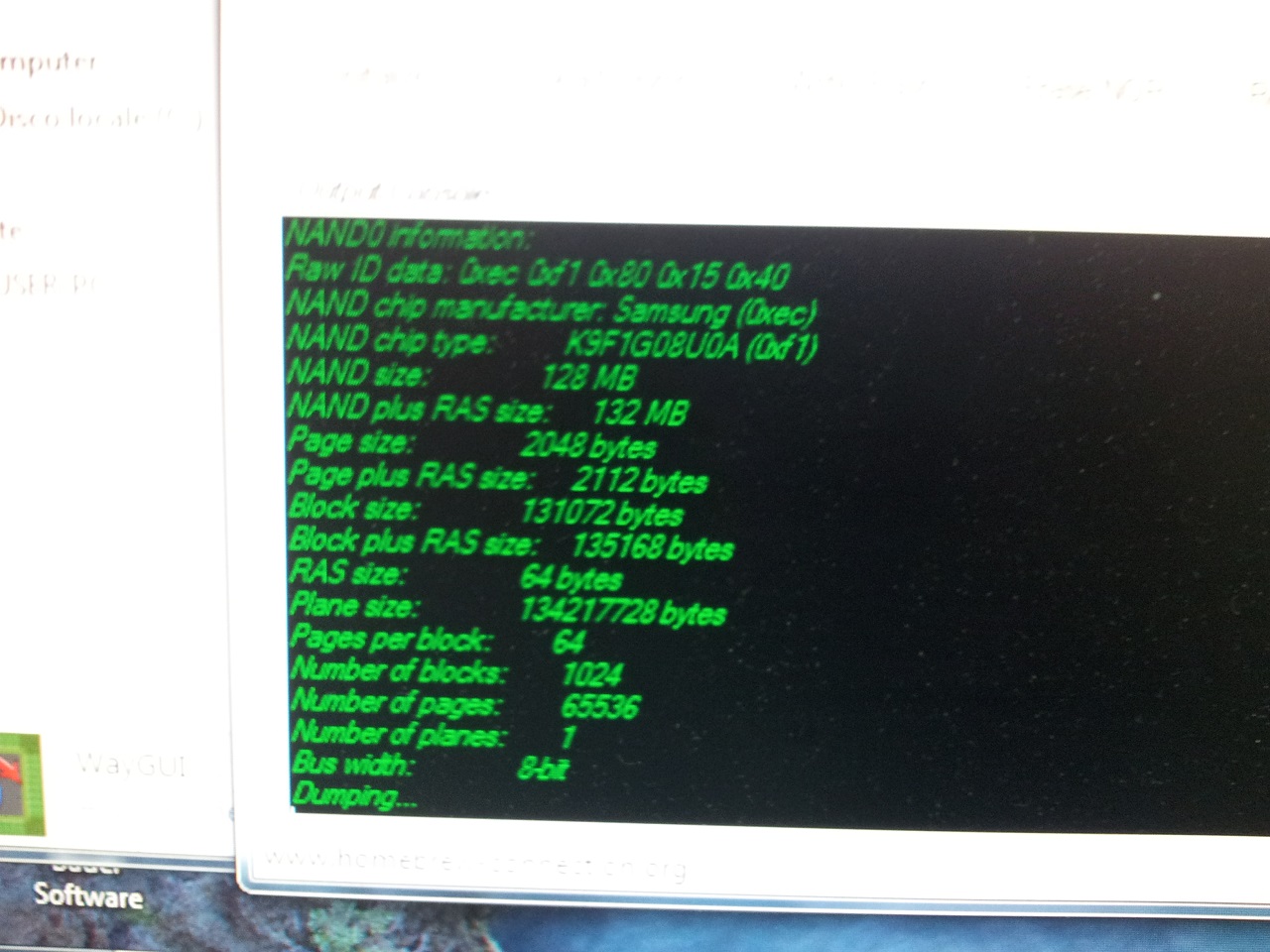

    Dunque, questa è la nand0 riconosciuta e in dumping, tutto come da schema, ovvero CLE, ALE, RE e WE collegati a tutti i pin corrispondenti del teensy:
    Andiamo con dei test controcorrente,downgrade fat con nand usando teensy saldato su testpoint-20131017_100541.jpg

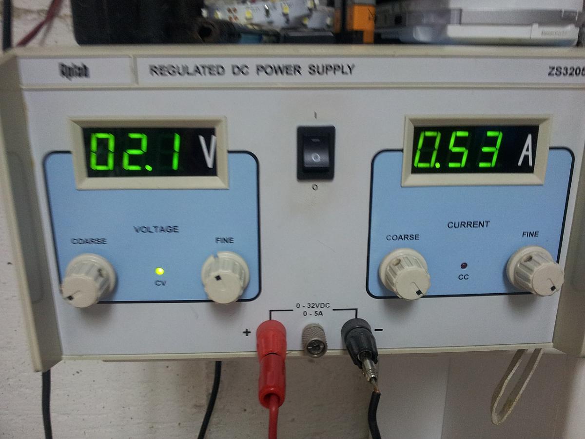

    Ecco l'assorbimento di corrente inferiore a quanto si legge un po' ovunque:
    Andiamo con dei test controcorrente,downgrade fat con nand usando teensy saldato su testpoint-20131017_102206.jpg

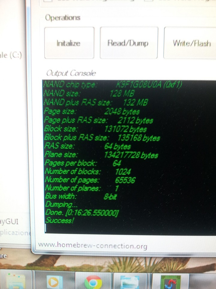

    Dump completato
    Nome: 20131017_102128.jpg
Visite: 160
Dimensione: 205.1 KB

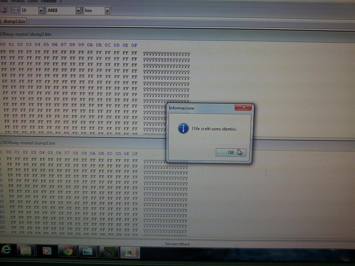

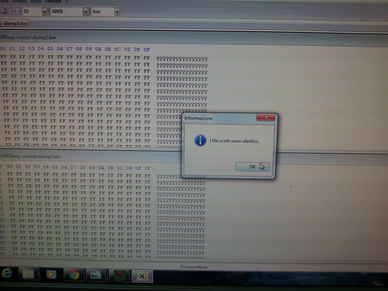

    Questo è il confronto fatto fra il dump di ieri (quindi con ciascuno di quei punti saldati solo su UNO dei pin indicati sul teensy), risultato identici, valori nella norma, per quello che può valere
    Andiamo con dei test controcorrente,downgrade fat con nand usando teensy saldato su testpoint-20131017_103403.jpg

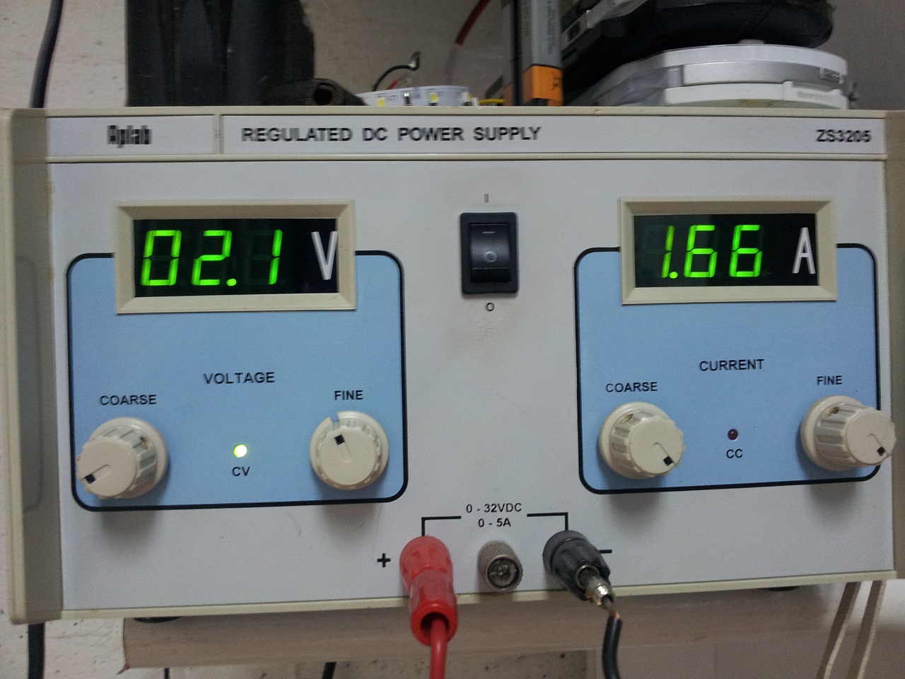

    Questo è invece l'assorbimento della Nand 1, di cui ho completato il dump con successo ma ancora non ho fatto il controllo e la procedura con flowrebuilder.
    Andiamo con dei test controcorrente,downgrade fat con nand usando teensy saldato su testpoint-20131017_130244.jpg
    Aspetto di finire tutto per trarre le conclusioni, ma sembra che l'assorbimento di corrente sia diverso fra una Nand e l'altra, pur essendo uguali. Se qualcuno ha già raccolto informazioni in merito può commentare in modo da capire se questo sia normale o se capiti solo a me - e quindi sarebbe un'anomalia.

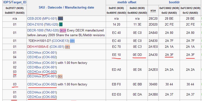

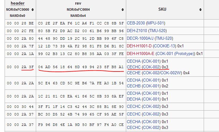

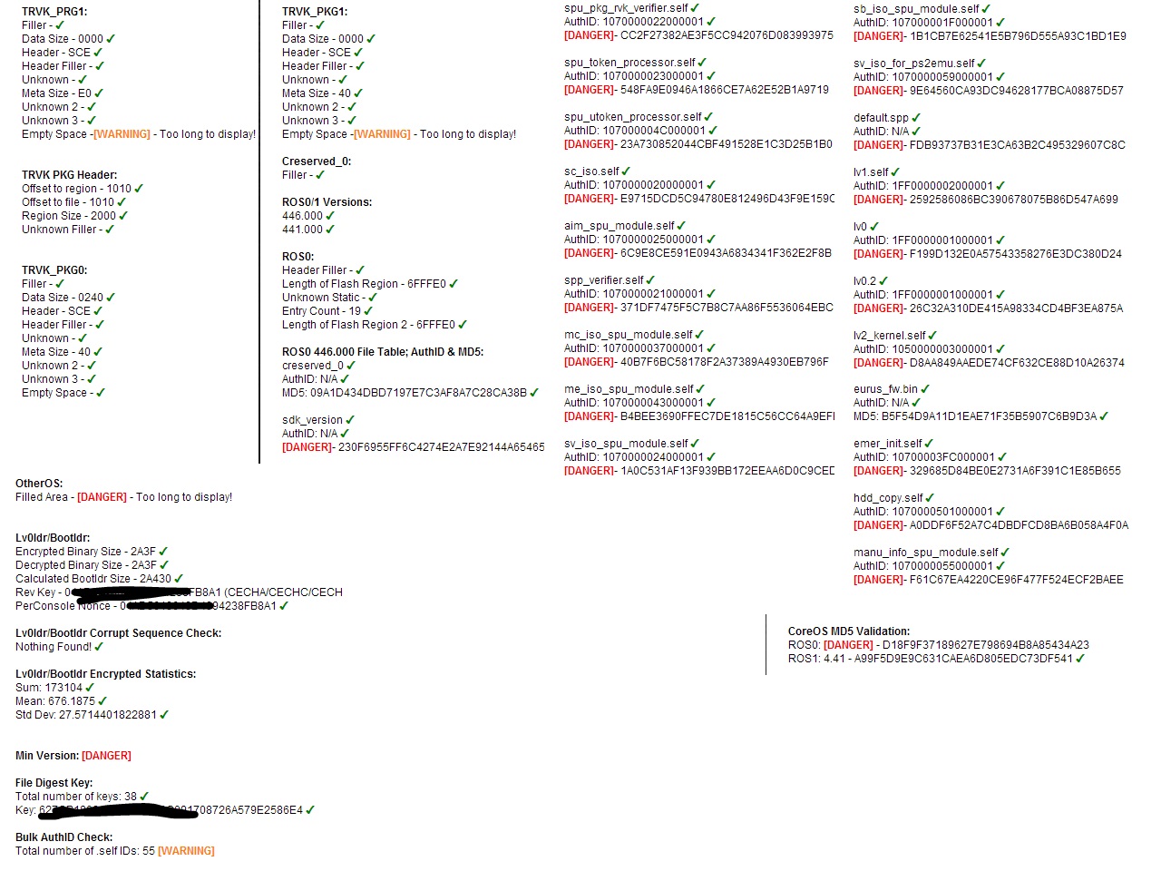

    L'ho già controllato per filo e per segno, non posto gli screenshot del dump aperto in hxd perchè ho visto che avete ripreso diversi utenti, ma devo segnalare che:
    Ho una CECHC con COK-002 e quindi IDPS 03, ma i dati del metldr e del bootldr non corrispondono alla riga nella tabella. Difficile da spiegare, più facile da capire con gli screen:
    Nome: Cattura.JPG
Visite: 155
Dimensione: 92.4 KB
    Nome: Cattura2.JPG
Visite: 152
Dimensione: 88.3 KB
    In rosso ho sottolineato i valori che ho nel dump, sembra che nella tabella di ps3devwiki, nella casella dove c'è la CECHA e la CECHE con COK-002, manchi la CECHC (la mia) con IDPS 03, perchè i valori sono quelli. Può essere? Tutto il resto combacia, stringa completa del bootldr e magic headers ovviamente compresi, qualche piccola differenza nei ROS, ma sembra sia normale. Che ne pensate?
    Per me non ci sono problemi, me n'era capitata una uguale.

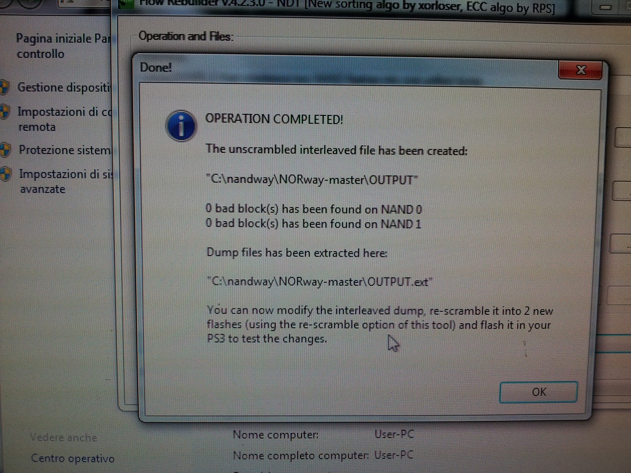

    Dunque, della Nand1 ho effettuato un solo dump perchè l'ho usata subito con flowrebuilder, a questo punto avendo tutto nei parametri è necessario farne un altro?
    8,950
    Certo che si.....
    Inviato dal mio B6000 con Tapatalk

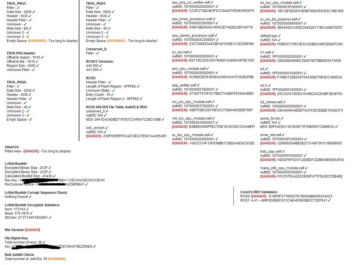

    Nel frattempo che completa il secondo dump nella NAND1, ho effettuato per scrupolo un test con bwe nand validator, rinominando l'interleaved in .bin.
    Ottengo i seguenti danger:
    Andiamo con dei test controcorrente,downgrade fat con nand usando teensy saldato su testpoint-immagine.jpg
    Sembrano tutti appartenere alla sezione del Ros0, quindi dovrebbe essere normale. Confermate?
