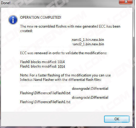

    si, i dump sono validi, controllati dump singolarmente e anche dopo averli uniti seguendo alla lettera il dump validazione e analisi.Ormai ho riaperto tutto e flasho la patch a 3.55.Una cosa che forse non conta nulla, ma non saprei:nel tutorial per il downgrade ho notato che fatto il re-scramble nel tutorial sia dump 1 che 2 vengono modificati 1014 blocchi in entrambi, mentre a me partendo da ofw 4.46 ne vengono modificati(ora me ne da 48 e 48) prima col tool rogero me ne dava 47 e 54.Volgio chiedere il numero dei blocchi modificati deve sempre essere uguale per le 2 nand oppure è indifferente?Spero la mia domanda sia comprensibile

    Varia tra varie console ok, ma quello che mi chiedevo è che se varia anche tra nand A e nand B della stessa console.Ad esempio nel tutorial seguendo metodo fsm venivano variati 1014 blocchi per ciascuna nand.Nel mio caso con rogero patche r i blocchi variati erano 47 per la prima e 54 per la seconda e rimaneva inchidoato sulle onde....Mentro col metodo classico mi ha variato 48 blocchi i entrambe le nand.Boh magari non c' entra nulla ma mi sono accorto di sto particolare..

    Impossibile, 1014 blocchi su 1024 è impossibile.

    guarda lo screen del tutorial

    Scusami, se fosse vero, la scrittura differenziale durerebbe come la scrittura normale o quasi.

    Ho capito, ma il mio è un bubbio che magari non c' entra però guarda questo screen preso dal tutorial che indica 1014 blocchi

    Visto. Che ti devo dire, a me me ne capitano mediamente una 50ina su 1024. Difatti in differenziale ci mette un attimo a flashare. Boh...

    eh si. Ieri i dump patchati vecchia maniera con 48 blocchi in ciascun dump e scritti in differenziale ci ha messo un po lo stesso. Anche io non capisco però l importante è che funziona
