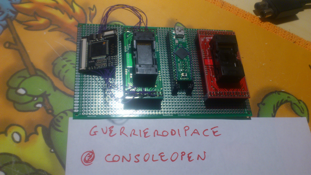

    Questo senza Progskeet e zif x NOR...
    Nome: 8473727241_aa24a0100e_b.jpg

    Citazione Originariamente Scritto da adriano221169 Visualizza Messaggio
    scusa l'ignoranza ma cosa sarebbe e dove potrei prenderlo "zif tsop per nand"
    Su Goodluckbuy lo trovi ad un ottimo rapporto qualità/prezzo se vuoi.
