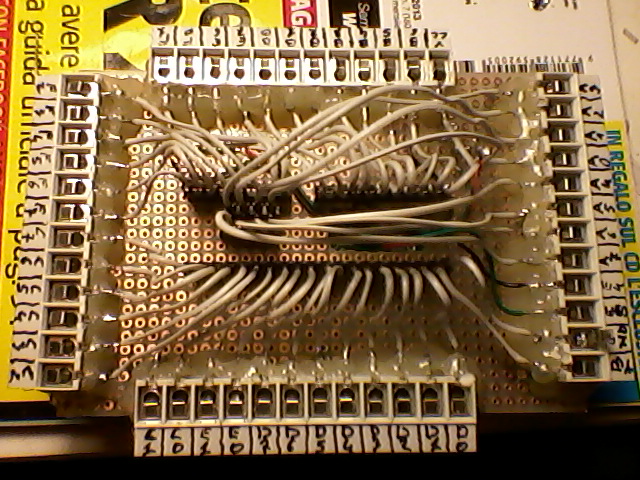

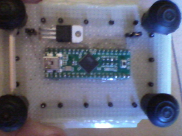

    downgrade ps3 fat 80gb-foto-0023.jpgdowngrade ps3 fat 80gb-foto-0022.jpgSi mi sono espresso male....la play si e' sempre accesa.......ma se non collegavo la massa della scheda madre alla teensy mi dava schermo nero e led verde ma non mi vedeva la nor se la collegavo si accendeva normalmente(pur avendo il tristate collegato al pin E7) e comunque non mi vedeva la nor.E cio' accadeva indipendentemente che io collegassi(e alimentassi) la teensy all' usb del pc.La teensy l'ho collegata ad una millefori con annessi morsetti ti posto la foto.Se hai suggerimenti.Grazie

    A che serve quell'affare? Non potevi saldare i fili direttamente nel Teensy? Non capisco perchè vi andiate a complicare per forza la vita in questi modi a volte...
    Se il Tristate è collegato alla console e il Teensy collegato via usb al pc, la console non deve bootare, se lo fa, c'è qualcosa che non va; significa che il pull-down non è stato inizializzato dal Teensy. Difatti qualche problema lo hai, visto che la NOR non ti viene riconosciuta. Sicuramente hai cannato qualcosa coi collegamenti oppure nel baldacchino che stai utilizzando.
    Per il Tristate comunque puoi fare un pull-down "fisico" tu, anzichè usare il punto E7 del Teensy. Basta far partire un filo dal Tristate ad una massa qualsiasi della console. In questo modo il Southbridge è inibito e puoi lavorare tranquillamente sulla NOR. Basta che ti ricordi di dissaldare il filo quando vuoi provare se la console si accende e boota correttamente.
    29
    Effettivamente e' un po' piu' ingombrante ma mi permette di non dover dissaldare e risaldare sulla teensy in caso volessi fare altre play(sempre che riesca a fare la prima) e poi mi diverto....comunque i contatti tra la teensy e il baldacchino li ho controllati piu' di una volta esembrano a posto.Il tuo discorso non fa' una piega quello che mi stupiva e' che da parte della play avevo lo stesso comportamento(acceso schermo nero senza massa/acceso normalmente con massa) anche se la teensy non era assolutamente alimentata......ricontrollero' ancora e poi provero' collegando il tristate a massa.Ti volevo chiedere che differenza c'e' nel norway hex che c'e' nella cartella NORway v0.5 e quello nella cartella NORway-master, ho visto che quewt'ultimo e' piu' grande.Per la foto delle saldature sulla scheda madre appena posso ne posto una.
