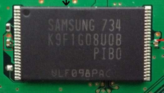

    sapete dirmi da quant'e quel condensatore a furi di saldare e dissaldare se n'e volato e nn lo trovo piu
  2. #142
    Te ne basta uno dei due. Sono da 100 nF.

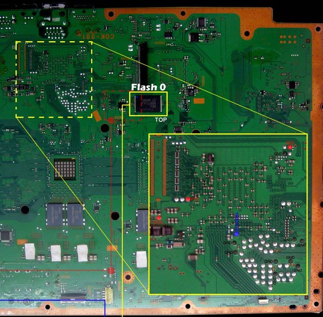

    Citazione Originariamente Scritto da jiro180387 Visualizza Messaggio
    e una ps3 NAND non hą il tristate.
    ne sei sicuro?
    Nome: mmTGQiel.jpg
Visite: 109
Dimensione: 111.2 KB
  19. #159
    May 2013
    96
    collego e vi faccio sapere
    nn e come la mia scheda
    io ho una sem-001
    infatti nn si trovano i punti

    455
    la tuą č una SEM mentre quella č una COK-001
