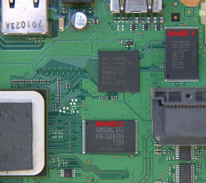

    si certo ma mi sapresti dire quale è la nand 0 e la nand 1 sullo schema che ho trovato non mi chiaro
    grazie
    TOP Flash 0 è quella più vicina al processore, BOTTOM Flash 1 è quella nell'angolino.
    Per cortesia, cerca anche un po' nel forum, perchè sono cose dette molte volte, non si può ripetere sempre le stesse cose...

    praticamente cosi giusto?
    dubbio su downgrade su ps3 con  lettore non funzionante-674px-cok-002_-_nands-copia.jpg
    zeruel85 likes this.
    si , se invece ti capitasse una consolle diversa cioè con nand sotto, ricordati che la nand 0 è sempre quella vicino al processore

    Bene ora ricordati la posizione delle nand e non confonderle, adesso estrai i dump e con flowrebuilder vedi qual'e la 0 e la 1, poi mi dici

    ok ho fatto ho messo la nand letta posizionata nel immagine di prima NAND0 su flowrebuilder "flash0" (TOP) e la lettura della nand posisionata NAND1 nella immagine su "flash1" (BOTTOM) lanciato il programma sempre tutto ok nessun errore nella cartalla .EXT ci sono tutti i file
    quindi dovrebbe andare bene giusto?

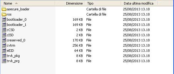

    ecco l'immagine dei file estratti mi sembrano tutti ok se vuoi i dump te li posso inviare cosi li controlli tu

    VR
    1,699
    bene XD vabbeh
    come vuoi, invia in pm però
    Ma ci sono i tutorial,ti ho già detto che ti basta seguirli per controllare i fumo,non é che ogni ps3che fai dobbiamo controllarti le cose a te
