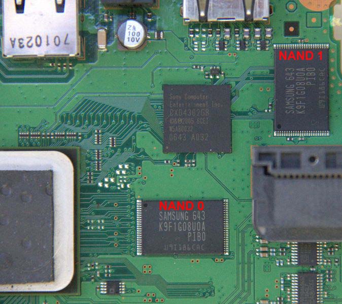

ho un ps3 fat 60 gb dove qualche furbo ha sostituito il lettore completo e logicamente la chiave non è piu la sua e non legge nulla la console ha un ofw 3.60 riesco a fare il downgrade per ripristinare il lettore o installare un rogero anche con il lettore che non è il suo? oppure si blocca durante l'operazione
altra cosa la scheda è una COK-002 ha le nand tutte e due da un lato ha importanza nand 0 /1 oppure è indifferente basta che non le scambio e gli do io nand 0 e nand 1?

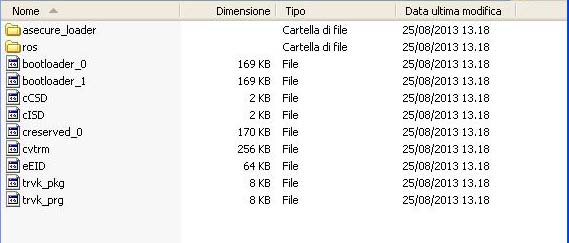

Bene ora ricordati la posizione delle nand e non confonderle, adesso estrai i dump e con flowrebuilder vedi qual'e la 0 e la 1, poi mi dici

I file ci sono comunque, ma sono di 0 kb? O son giusti?
