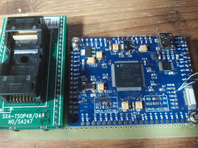

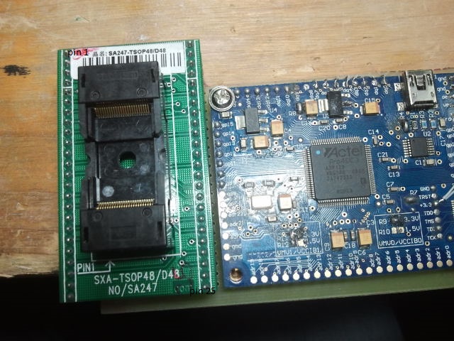

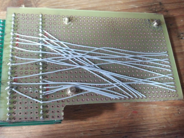

    consiglio per progseek1.1-img_20130824_205347.jpgconsiglio per progseek1.1-img_20130824_205401.jpgchi mi aiuta non riesco a leggere le nand dove sbaglio
    Bitstream? Versione di winskeet?che configurazione hai usato su winskee? Come alimenti prog e zif?

    il bitstream uso quello per le clip il problema quando metto la nand diventa subito bollente

    consiglio per progseek1.1-img_20130824_213226.jpg i pin sono giusti almeno
    VR
    1,699
    allora è girata al contrario, girala dall'altra parte

    intanto dacci info, tipo che bitsream hai, che winskeet usi, come lo setti, che nand cerchi di leggere, come alimenti la nand.
    Per i collegmenti è difficile dire dalla foto, basta che colleghi i data e i control più vcc e vss, magari con awg24....(solo vcc e vss intendo)

    vedo delle saldature fatte un pò cosi, specie nei punti da dp0 a dp8, inoltre sono saldature fredde, magari mettici il flussante, per i bitsream usa i 2058.
    La nand se la giri inversa la fondi, c'è il puntino di controllo da seguire, se nello zif non c'è regolati con il pin 1

    Sicuro di aver fatto i collegamenti giusti?
    Lo dico perché non si sa mai, gnd è vss mentre 3.3 volt è vcc guarda il pinout della nand e vedi quali sono i pin, poi magari controlla la continuità tra gnd e vcc, magari hai un corto....
