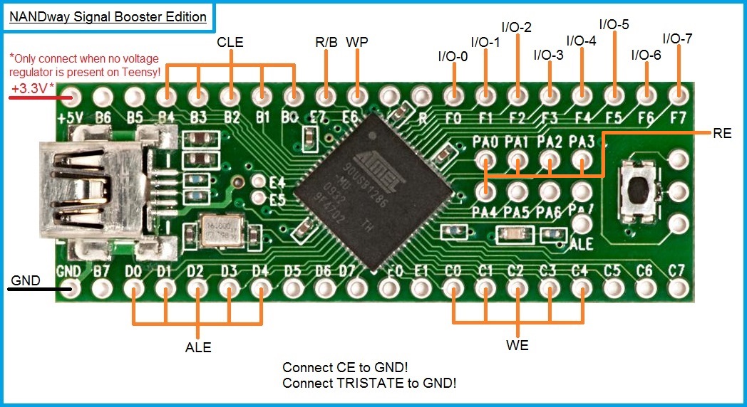

    ho dei dubbi come collegare il teensy e lo zif
    controllando lo schema non mi è chiaro il collegamento a singola nand
    Aiuto Teensy lettura nand dissaldata con zif-nandway-signalboosteredition.jpg
    non capisco come devo collegare ALE , WE, CLE li devo mettere tutti insieme come da schema o basta che ne collego 1?
    secondo dubbio la nand viene alimentata dal collegamento 3.3v in rosso?
    grazie
    Ancora non hai finito con la nor e inizi questo nuovo thread chilometrico?
    1.Devi collegarli tra di loro
    2. Se usi il regolatore allora con quel punto puoi alimentare le nand,altrimenti devi usare 3v per alimentare le nand e il teensy

    grazie molto gentile comunque per le nor ce lo fatta grazie ancora
    Bene,bravo,chiudo anche questo
