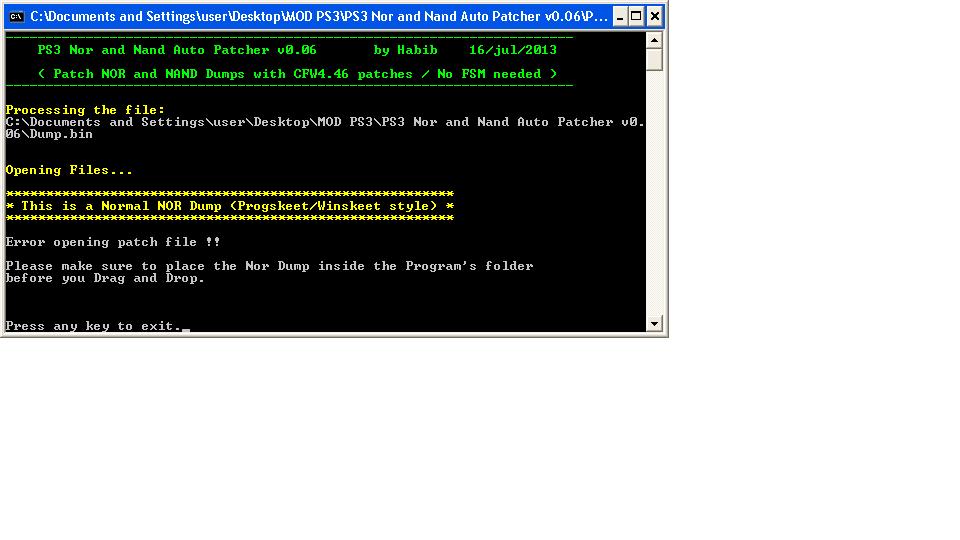

mi da questo errore ho messo il dump nella cartella trascinato sul programma e mi fa cosi
Allegato 12234
Usa il patcher del tool di swizzy
