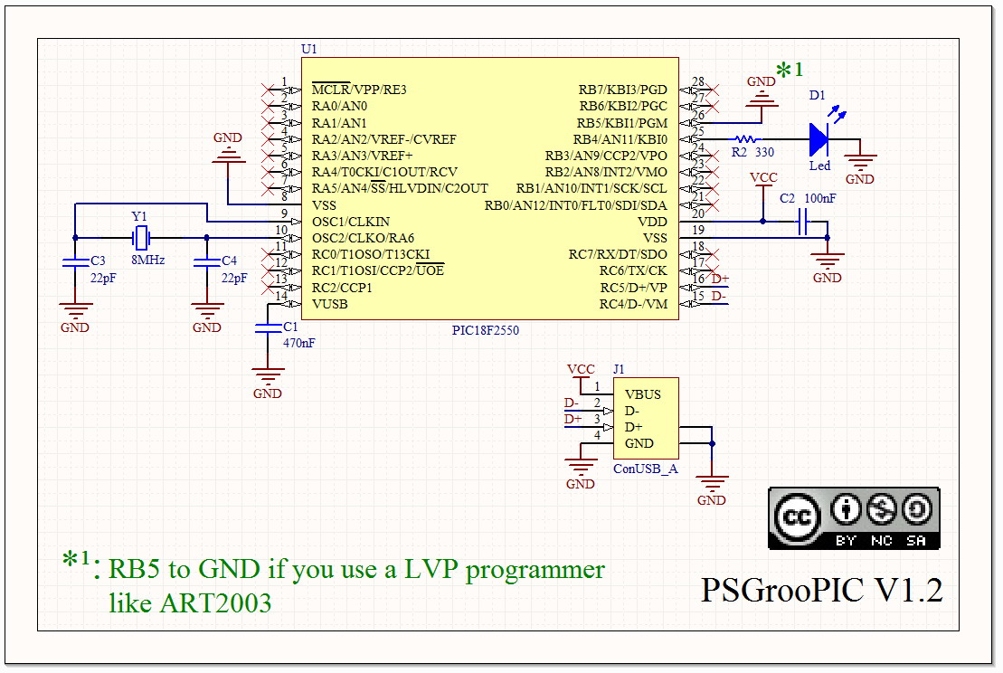

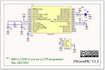

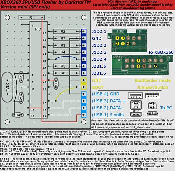

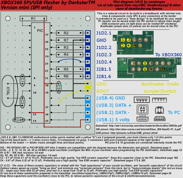

    leggendo la guida per costruire una penna ho visto che praticamente è uguale al vecchio programmatore usb per nand xbox360 SPI Flasher che io ha gia in possesso ma non uso piu perche ho preso in nandx
    confrontando gli schemi sembra praticamente uguale a parte alcune connessioni di troppo che si potrebbero togliere che ne pensate?
    si potrebbe usare cosi? a parte logicamente la programmazione del pic

  9. #49
    L'oscillatore è diverso
    come ti ha detto tommino81,usa il teensy come dongle,devi cercare il psgrade

    oscillatore secondo guida si puo usare anche uno da 20
