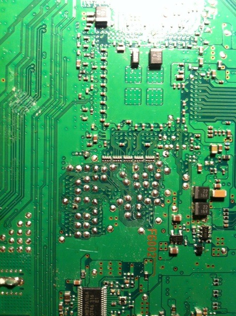

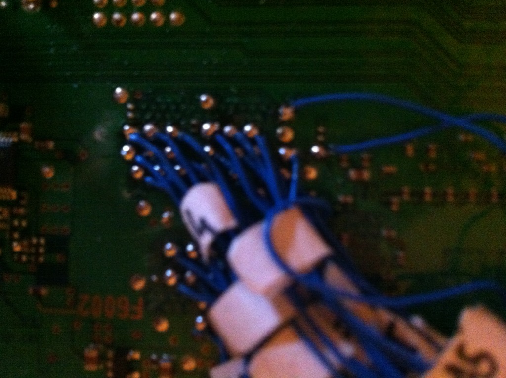

Anche foto dei punti dove hai saldato

Riavviando non credo, saldando male sì. Posta anche qualche foto prima di dissaldare il teensy, tanti occhi sono meglio di due..

Allegati: 2
Ps3 probabilmente brikkata
Allora come mi avevate detto ho pulito tutto,dissaldato e controllato eventuali punti saldati male,ma niente continua a spegnersi,vi lasciò le foto di prima e dopo,e come da accordi ho lasciato i dump a zeruel.
Secondo me anche se sembra assurdo premendo quel cavolo di tasto ho fatto qualcosa alla NOR quasi come se avessi scritto sopra :)
Allegato 12125
Allegato 12126
