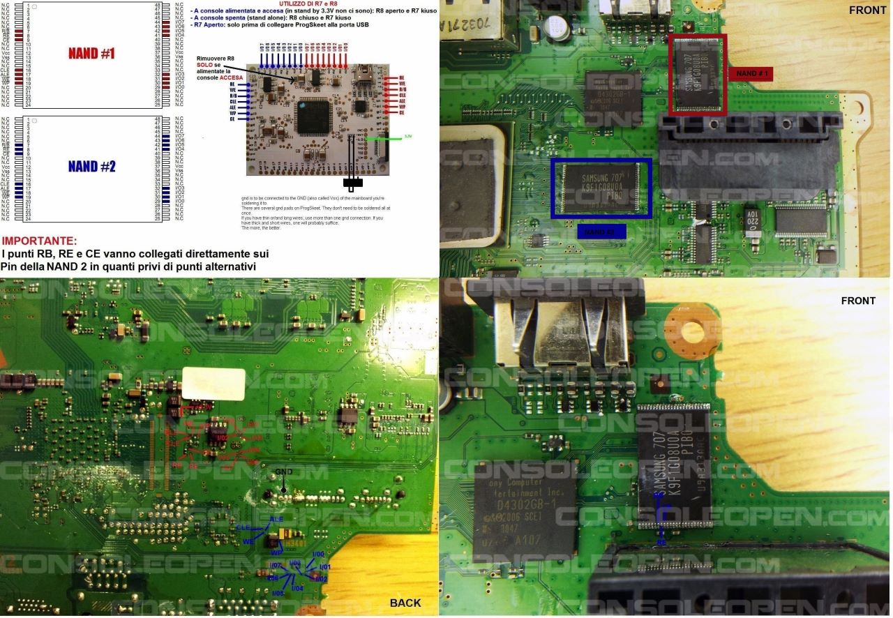

Allora ho letto le 2 nand, zeruel me le ha convalidate, ho patchato con Rogero, flashato i dump, riletti e comparati, ho saldato le nand e mi da led verde + schermo nero, non va in recovery perché si accende e si spegne subito se tengo premuto, ho controllato le saldature con tester e c'è continuità, decido di staccare le nand e mettere le originali, stessa solfa, se fossero invertite darebbero led verde/giallo/rosso lampeggiante giusto? Quindi che cos'è successo?
Edit:risolto

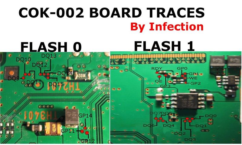

Si infatti mi sono basato proprio su flow, ma sapere anche la posizione delle 2 nand può aiutare molto :) ho cambiato l'immagine così da renderla giusta, se la cambiate fate un piacere, ho perso 3gg perché pensavo fosse un'altro problema , così evitiamo la cosa anche a altri :)

Tommino forse non hai capito.... In questa scheda la "0" é la più esterna e la "1" è la più interna, è al contrario, per quello sbagliavo, perché mettevo la 0 vicino al processore e la 1 lontano dal processore e ripeto Sbagliavo :)
