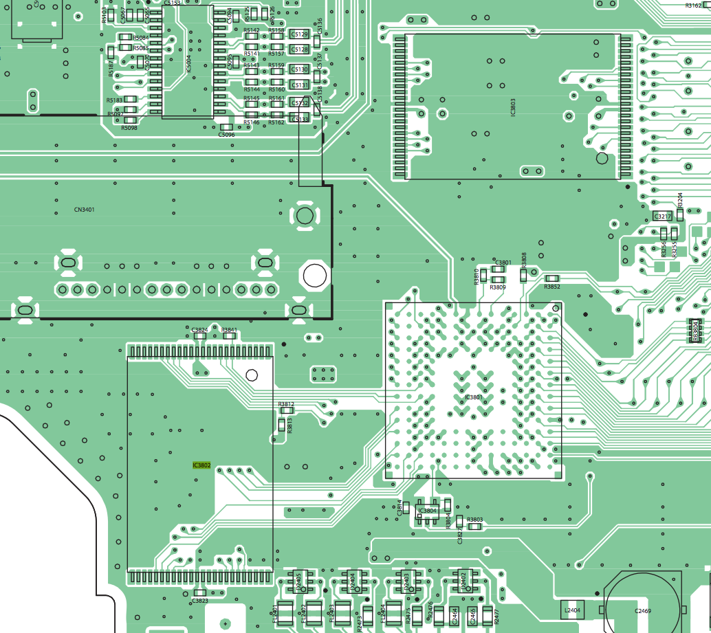

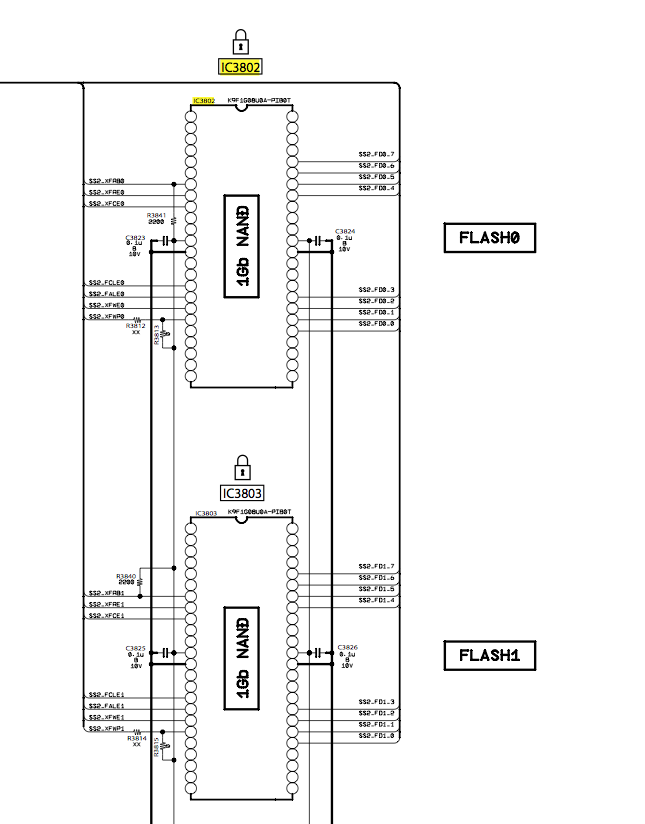

    Allora dopo mille tentativi (avrò saldato le nand non so quante volte forse 30 ognuna, tanto da accorciare un pò persino i pad stessi!!!!) sempre convinto di quello che mi è stato detto e dagli schemi trovati in rete che dicevano 2 cose diverse e cioè che la lontana è la 1 mentre la vicina è la 0, bene ora ho fatto una scoperta pressochè entusiasmante, ho trovato gli schemi della cok-002 eh eh e guardate cosa ho scoperto?

    Son d'accordo che decide flowrebuilder qual'è la prima e qual'è la seconda, ma se uno come me non se le segna perchè fiducioso degli schemi, poi accadono certe conseguenze....
    Treviso (TV)
    Allora. Tutte quelle che ho fatto finora, sono il contrario degli schemi ufficiali, se ti può consolare.
    Quella nell'angolo, finora, tra tutte quelle che mi sono capitate, per Flowrebuilder è la BOTTOM Flash 1.
    Avevo notato anche io questa incongruenza rispetto allo schema ufficiale Sony, ma non me ne curo, perchè è Flowrebuilder che decide l'ordine, schemi o non schemi.
