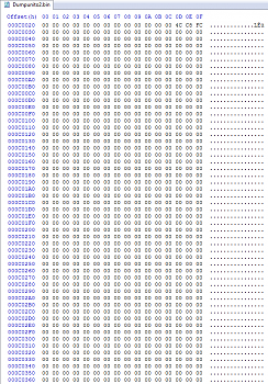

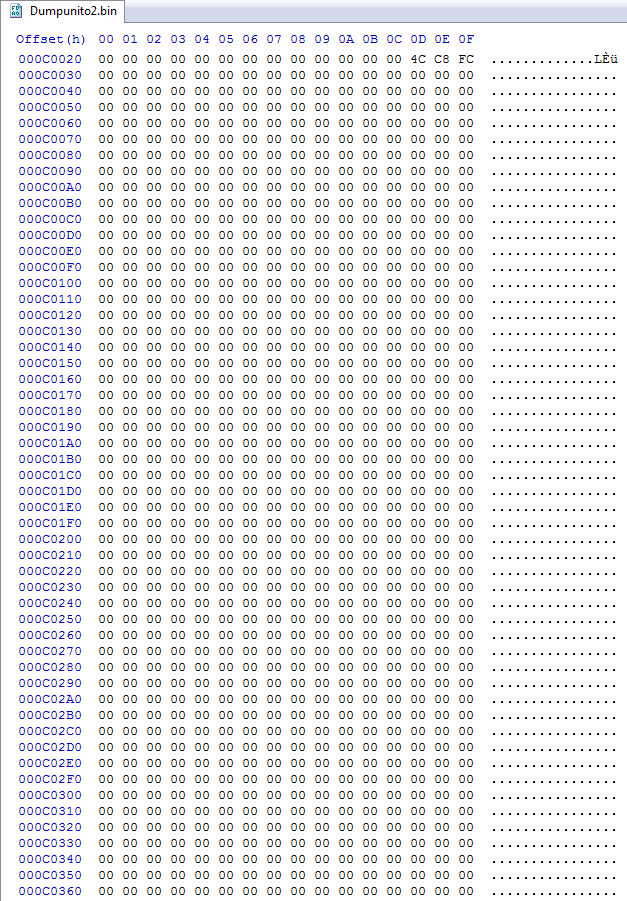

    ciao, allora ho una PS3 di troppo (cadavere) e ho provato a fare delle letture con il progskeet + Zif, allora il progskeet a quanto sembra legge/scrive bene, il problema è che analizzando i dump i valori sono tutti ok tranne che le statistiche e ros0 per il resto tutto perfetto.

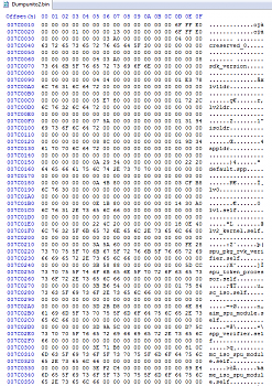

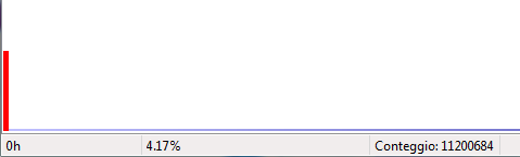

    nel ros0 non mi compare nessuna stringa, nel ros1 invece tutto ok, mentre nelle analisi mi da sul 00 un 4.17% mentre su FF 46,80% sono ben oltre le statistiche......ho fatto 3 dump per ogni NAND e tutti identici, premetto che non so niente sulla vita che ha fatto questa PS3.
    Ho provato a patcharla ma ho abbassato solo il valore del 00 a 1.45% e FF 46.91%, giusto per curiosità, perche posso solo essere curioso visto che tale PS3 è irrecuperabile, è un dump valido o corrotto?

    Nel Ros strano che byte hai? Tutte FF? E i revokations come sono?

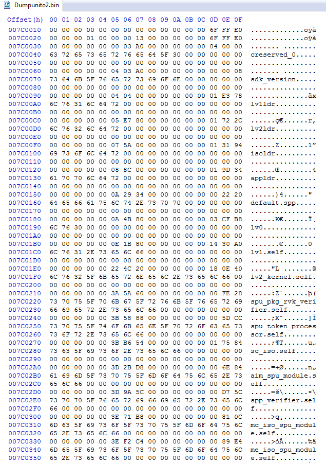

    tutto ok in tutti i settori apparte nel ros0 , comunque ecco qui:
    ros0

    ros1
    ecco le statistiche:
