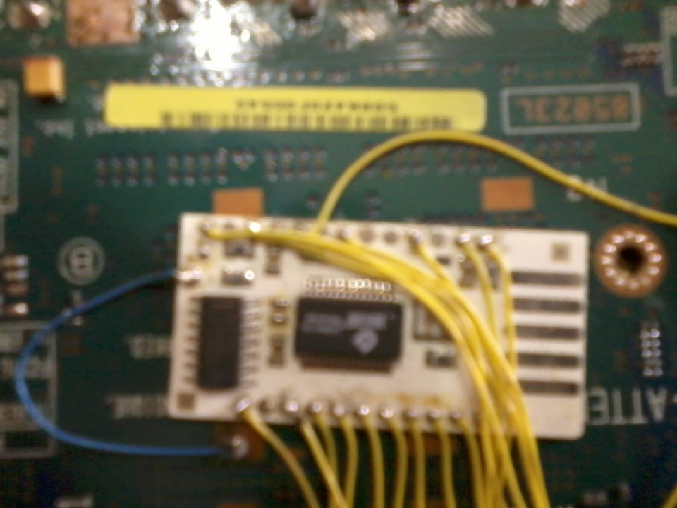

    Cmq sto con la console mezza aperta, e prima di buttarla mi sn detto di provare a vedere se qualcuno mi può aiutare, di questa console sò solo che ho la modifica interna e stavo cercando di capire se ho un chip, e che chip è!
    posso dire anche che provando ad avviarla da aperta, il cd non gira e non di muove nemmeno quel coso con la lente(credo sia il lettore). si muove solo una volta su 10 e se lo sposto tutto in giù, continuo a smontare x vedere il chip

    edit: ho appena trovato il chip, c'è scritto sopra: UBICOM(tm) SX28AC\SS
    AB0444AB

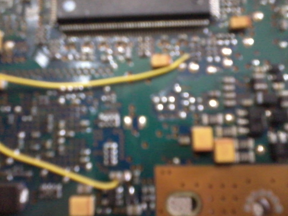

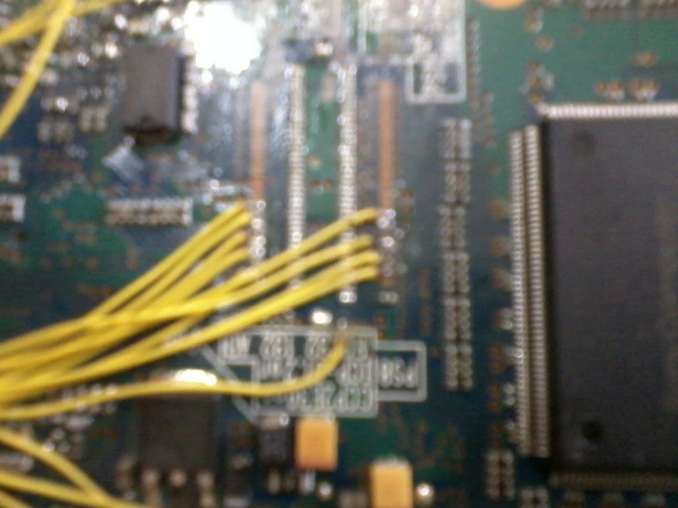

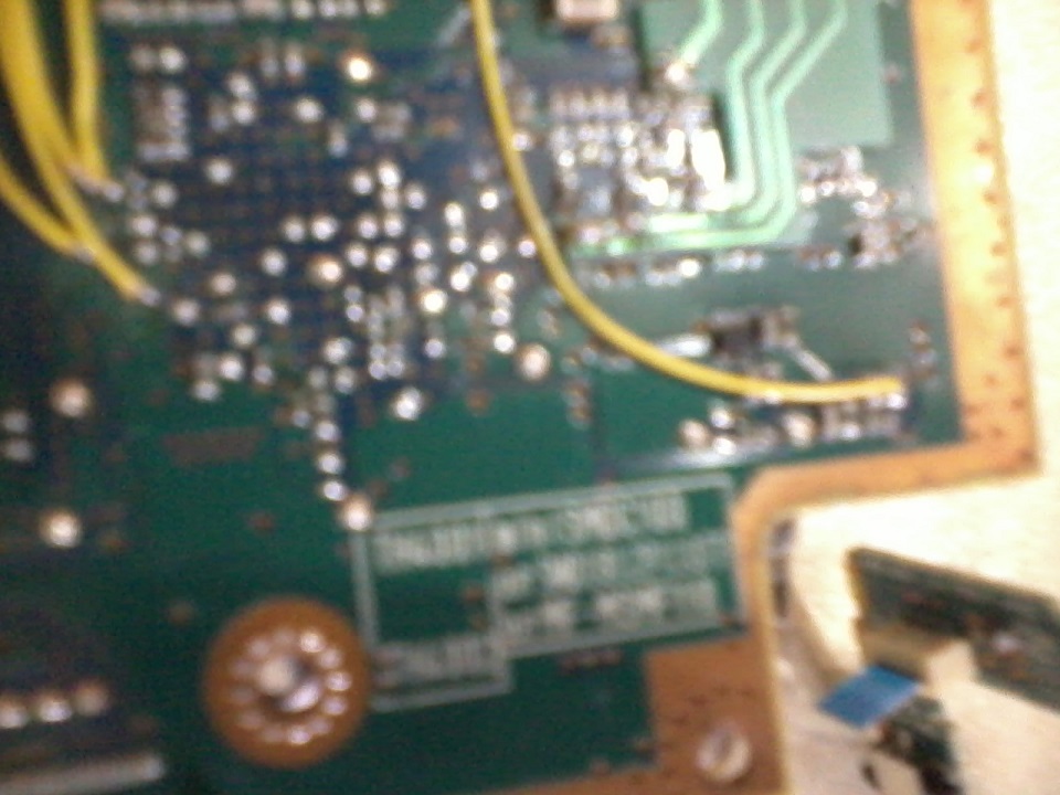

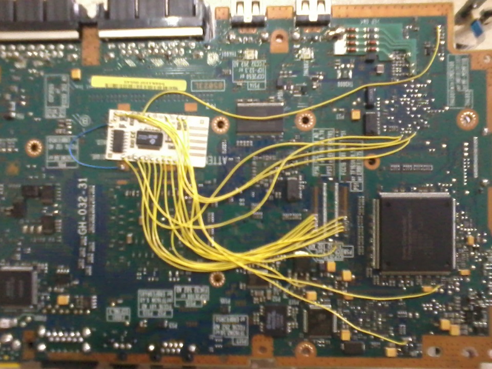

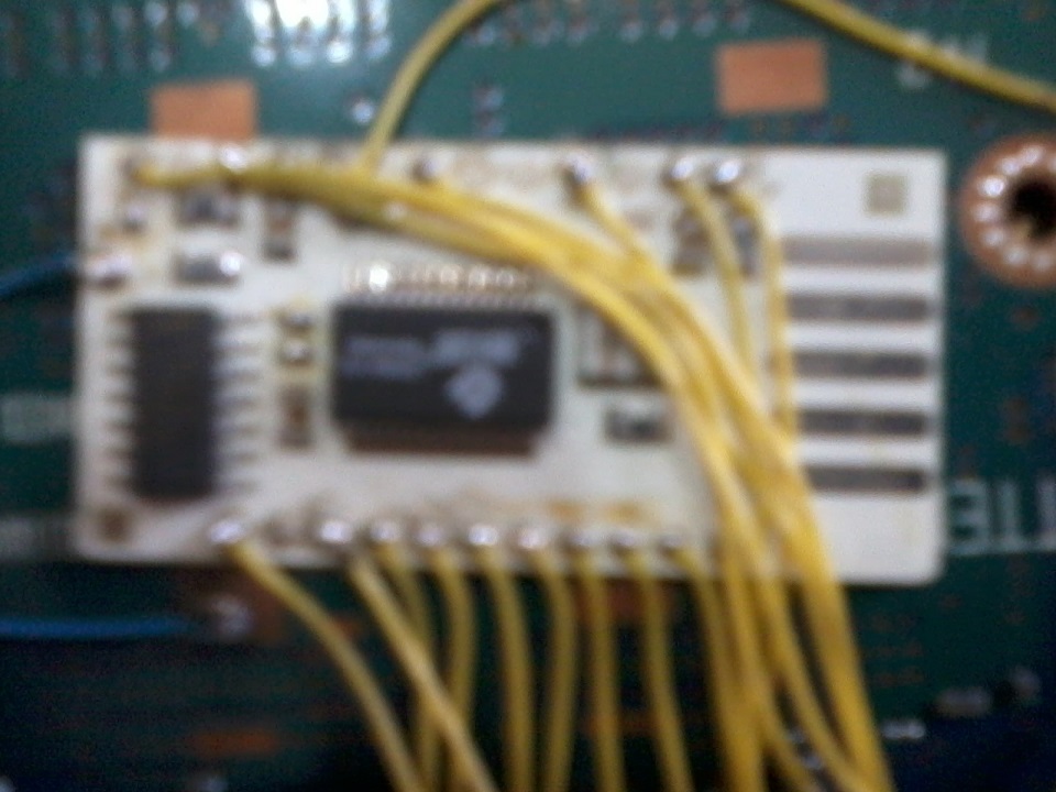

    scusate il ritardo ragazzi ma nn ho potuto mettere le foto ed il video prima.
    ora vi posto tutto, poi mi dite man mano casa fare e io eseguo

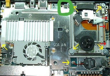

    Guarda che per provare il la console da aperta devi chiudere i due switch ( pulsanti a pressione ) che danno il consenso di chiusura del portellino del case.
    uno si trova vicino al pulsante di accensione l'altro sul bordo esterno posteriore della piastra vicino all'ottica, chiudili facendo lievemente pressione col le dita ed accendi la console poi vedi come si comporta l'ottica

    Le foto fanno cagher
    Rifalle altrimenti con queste possiamo fare Poco e niente

    Hanno messo il fix della lente che esce direttamente col chip... ovvio che a lungo andare si sia bruciata l'ottica. Sistema la lente e poi vedi il valore di track e focus e regolati di conseguenza applicando un giulietta adeguato

    hahah lo sò che le foto fanno pena, ma ho solo un Samsung Young x fare foto e video e passarle sul pc. Non ho nemmeno una fotocamera, ne tantomeno il pc le fa meglio.... provo a fare un video passando più attentamente su tutte le saldature, di sicuro è meglio delle foto.
    @pit-one x il fatto dello switch, ho girato e rigirato la console ma nn sono stato capace di trovarlo, ho osservano bene lo sportellino di chiusura x capire dov'è che pressa quando lo si chiude, ma niente! se mi mostrate su qualche foto il punto esatto vi posterò il video con i 2 switch premuti.

    Il problema del surriscaldamento non credo dipenda dalla mod, in ogni caso è assolutamente normale che un fix non adeguato a lungo andare fotta la lente, il problema è che dalle foto non si può avere la certezza, primo perchè sono troppo sfocate e quindi non si riesce neanche a distinguere bene i componenti (ad esempio sulla striscia di dx mi sembra di vedere 2 resistenze ma non ne ho la certezza), secondo perchè per poterti consigliare il fix più adeguato dovresti prima effettuare una misurazione delle 2 resistenze sulla mobo...

    se mi indichi il punto, cerco di fare una foto quanto più chiara possibile.
    quando dici sulla stiscia di destra, intendi sul chip? perché vedo 2 cosine nere con scritto sopra 333 e 000....
    x la misurazione delle 2 resistenze non sò nemmen lontanamente come si fa, né sò cosa sia la mobo, credo sia l'intera scheda?

    Gli switch sono questi in foto vanno chiusi tutti e due (premuti)

    quello sulla piastra è cerchiato di verde.
    Devi provare se puoi un gioco su cd e uno su dvd se non hai giochi su cd prova un cd audio.
    il disco dovrebbe almeno fare un mezzo giro nel tentativo di essere letto

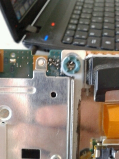

    non lo trovo, secondo me nn c'è, perché in quel punto ho un ponte!
    questa è la foto, fatta con un altro cellNome: 20130630_121100.jpg

    A lungo andare succede che quello switch anche chiuso non faccia bene contatto e per questo ti hanno fatto il ponte, quindi nel tuo caso basta che chiudi lo switch dove ci sta il led rosso.Prova anche qualcosa su cd e se funziona è andata la lente, mentre se non legge nemmeno supporti su cd è andato il controller RS2004 (cosa più probabile se è un modello 70004)
