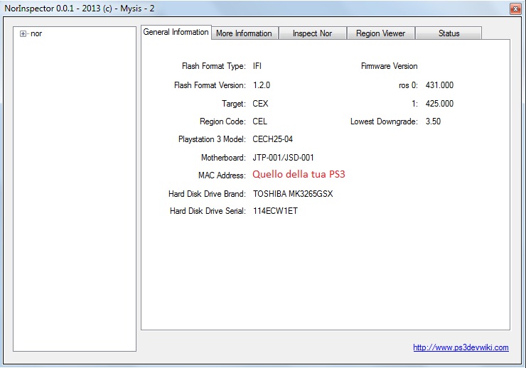

se utilizzi il NorInspector.exe ti dice anche se il dump è buono o no e il fw minimo installabile.
dopo aver verificato la validità del dump come nella guida e controllato il bootldr usa anche NorInspector.exe è semplice ed intuitivo.
Allegato 11412
poi in more information troverai tutt gli Hash se manca qualcuno cioè vuoto non hai eseguito bene il dump.
in status invece esegue una verifica delle informazioni dovrai trovare tutti OK (scritte in verde) se uno solo ti dice error(scritte in rosso) il dump non è buono.
io faccio sempre cosi verifico con HxD tutto sia le info riguardantt le stinghe+bootldr sia le statistiche, poi faccio una verifica con NorInspector.exe per essere sicuro al 100% che il dump sia buono.
