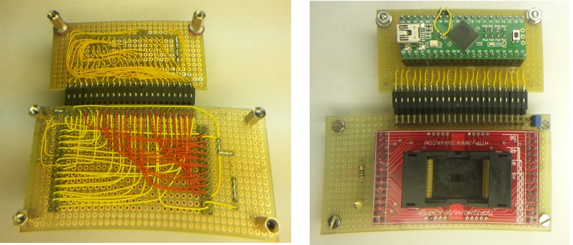

    Teensy++ Zif Socket, domanda
    Ciao, volevo sapere se secondo voi è possibile collegare ad uno zif socket tsop56 un teensy++ 2.0 al posto di un progskeet come in questa guida. La mia perplessità nasce nel momento in cui nella guida per downgrade tramite teensy, bisogna accendere la console, grazie
    Treviso (TV)
    Sì,mi pare che guerriero e Raiden lo abbiano già testato. Se non sbaglio (ma potrei), l'unica accortezza sta nel mettere un condensatore da 100nF tra VCC e GND, e non servono nemmeno i pull up.

    Certo puoi farlo benissimo efunziona molto bene.
    Il condensatore non è essenziale ma consigliato.

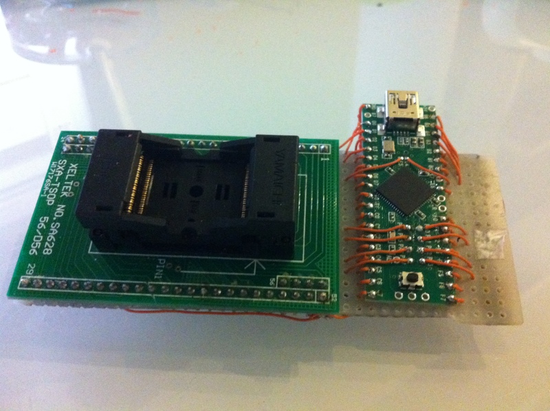

    ok, dopo aver atteso a lungo il corriere, tutto montato e ok
    l'unica cosa che potrebbe dare problemi a qualcuno, provando a scrivere con norway dando il comando write, non scriveva un bel niente rimanendo in eterno a 0KB...ho risolto con il comando writeword e tutto è filato liscio
    Treviso (TV)
    Sì, scrivere in Single Word Programming è sempre la cosa migliore, anche se ci impiega dieci minutini, ne vale la pena.

    Ciao royale.am, posso chiederti alcune delucidazioni su alcuni pin per favore?
    1) Vorrei capire se WP, Byte e Vio li hai collegati a Vcc oppure no
    2) Inoltre immagino che il pull up su RDY sia totalmente inutile con il Teensy++, giusto?
    3) Ultima: alla fine hai usato il condensatore da 100nF tra Vcc e GND o ne hai fatto a meno?
    Sto lavorando ad un progettino e sto cercando di raccogliere più info possibili, grazie per la collaborazione se puoi.
    26
    1. Tutti collegati a VCC
    2. Nessun pull up
    3. Non ho usato il condensatore

    Scusa, un'ultima domanda. Dalla foto che hai postato sembra che la NOR non la alimenti dal Teensy++ (non mi pare che sia collegato nessun filo). Posso sapere come alimenti e/o sei hai provato alimentando direttamente dal Teensy++ con regolatore?
    Collegati
    Nessun PullUP
    Condensatore usato
    Aggiungo che sto usando il regolatore sotto il Teensy
