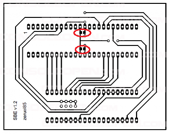

    la mia domanda è: nella realizzazione del pcb di zeruel per la lettura di NAND, c'è bisogno o no dei 2 condensatori da 100nF???

    Sono opzionali.

    Grazie zeruel, e complimenti per il lavoro; e dove li dovrei saldare questi 2 condensatori??

    Ci sono le piazzole apposite, vicino a Vcc e GND in prossimità dello zif.

    Le piazzole sono queste che ho cerchiato??

    Non vedo altrimenti
