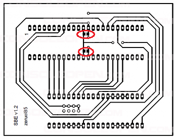

la mia domanda è: nella realizzazione del pcb di zeruel per la lettura di NAND, c'è bisogno o no dei 2 condensatori da 100nF???
Sono opzionali.
Ci sono le piazzole apposite, vicino a Vcc e GND in prossimità dello zif.
Le piazzole sono queste che ho cerchiato??
Allegato 15934
Non vedo altrimenti :)
