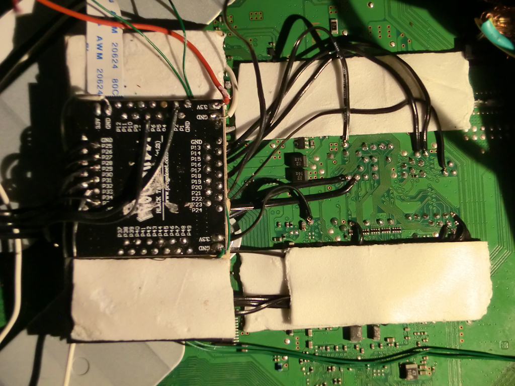

  20. #40
    77
    5° Installazione working in progress! (sto usando cavo ide di un cavetto floppy asus)... Come vi sembra?
