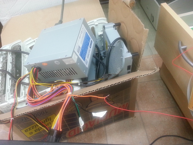

    Se non dissaldi le nand, il mio consiglio è quello di usare un alimentatore esterno stabilizzato (ad esempio un ATX) per fornire corrente ad esse. Le nand vanno alimentate a 3,3V.
    Il ProgSkeet 1.2 è già alimentato per conto suo, tramite la porta usb della slave board, quindi non lo devi alimentare esternamente.

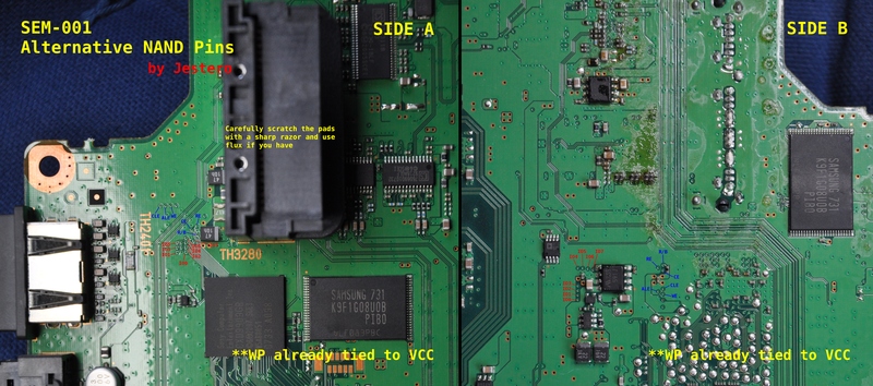

    allora mi hai chiarito un po le idee per il fatto del primary e secondari e anche della tensione va benissimo da atx esternamente pero il diagramma e giusto e c'e scritto proprio wp already tied to vcc eccoti lo schema dei punti alternativi
    Ok, scusa, mi ricordavo male io allora.
    Ignora quella frase che non ti è di aiuto pratico, per il resto le cose stanno pressapoco come ti ho già spiegato.

    perche negli alternativi non c'e

    nessuno che mi aiuta?tra l'altro quel filo wp e collegato a 3,3 volt della nand quindi quella dicitura nello schema ha un senso help me
    Ultima modifica di paoletto85; 12-04-13 alle 11: 54
    La 3,3V la prendi da uno dei condensatori affianco alle nand, per esempio.

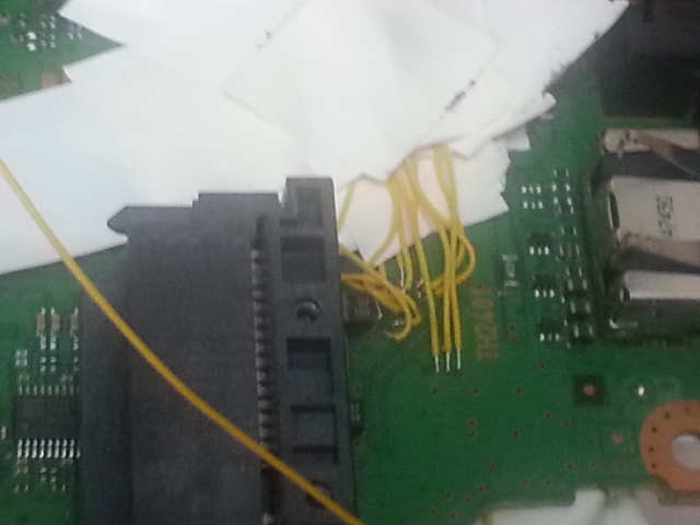

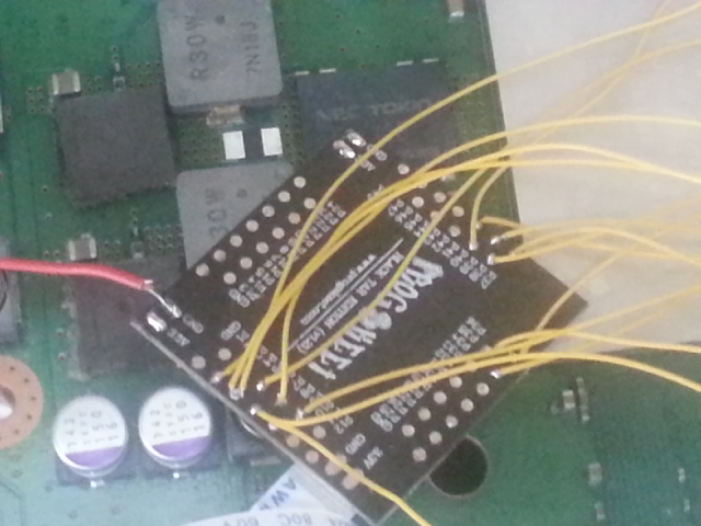

    Salve io ho lo stesso problema WP\Vcc con il progskeet 1.2 su una sem 001. io ho collegato i 3.3v e il gnd da un'altro punto la nand samsug me la vede ma e un bradipo a leggermela quindi penso che do collegare perforza wp non so che devo fare
    Nn ho capito il senso della domanda... collega il WP...
    Sep 2012
    48
    allora sto cercando di fare il dump di un sam 001 solo che il wp io non lo ho istallato ho saldato 3,3 v direttamente la nand viene riconosciuta dal programma ma e un bradipo e lento nella lettura come esempio ci vuole un giorno per arrivare a 50%
    Ma come stai alimentando? Puoi postare delle foto, almeno capiamo come stai facendo? Che bitstream usi? Che WinSkeet usi?
    Parti dal presupposto che noi non siamo a casa tua e non sappiamo come tu stia procedendo. Più dettagli fornisci, più verrai aiutato...

    ora ho collegato wp al vcc delle nand
    EDIT2:
    il wp lo ho collegato sulla vcc della nand
    EDIT3:
    niente aiuto
