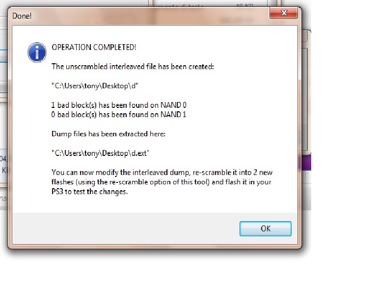

    Buonasera rieccomi dopo tante prove riesco a fare i dump con lo zif socket su progskeet il dilemma viene mo quando vado a comparare le nand mi dice che una nand ha un bad block e l'altra 0 e mi crea il file unico quando vado ad aprire il programma ps3 flash mi da bad che devo fa
    partiamo dal presupposto, che non ho capito bene cosa hai fatto!
    se hai dei dump uguali "pr ogni nand " ed hai unito i dump con flowerebuild, e il programma te li unisce senza warning , allora valida i dump e continua!
    se invece non hai dump uguali "su ogni nand" o flowerebuild ti restituisce il warning allora devi mandare i dump a judges
    spiega meglio magari cosa hai fatto !

    Allora mi esce questoNome: Immagine1.jpg
Visite: 70
Dimensione: 82.4 KB

    Ok, ora hai unito il dump. Adesso lo devi validare, ti consiglio di seguire il mio tutorial per la validazione. Lo trovi in Sezione Tutorial Hardware PS3.
