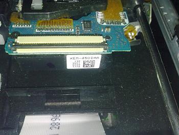

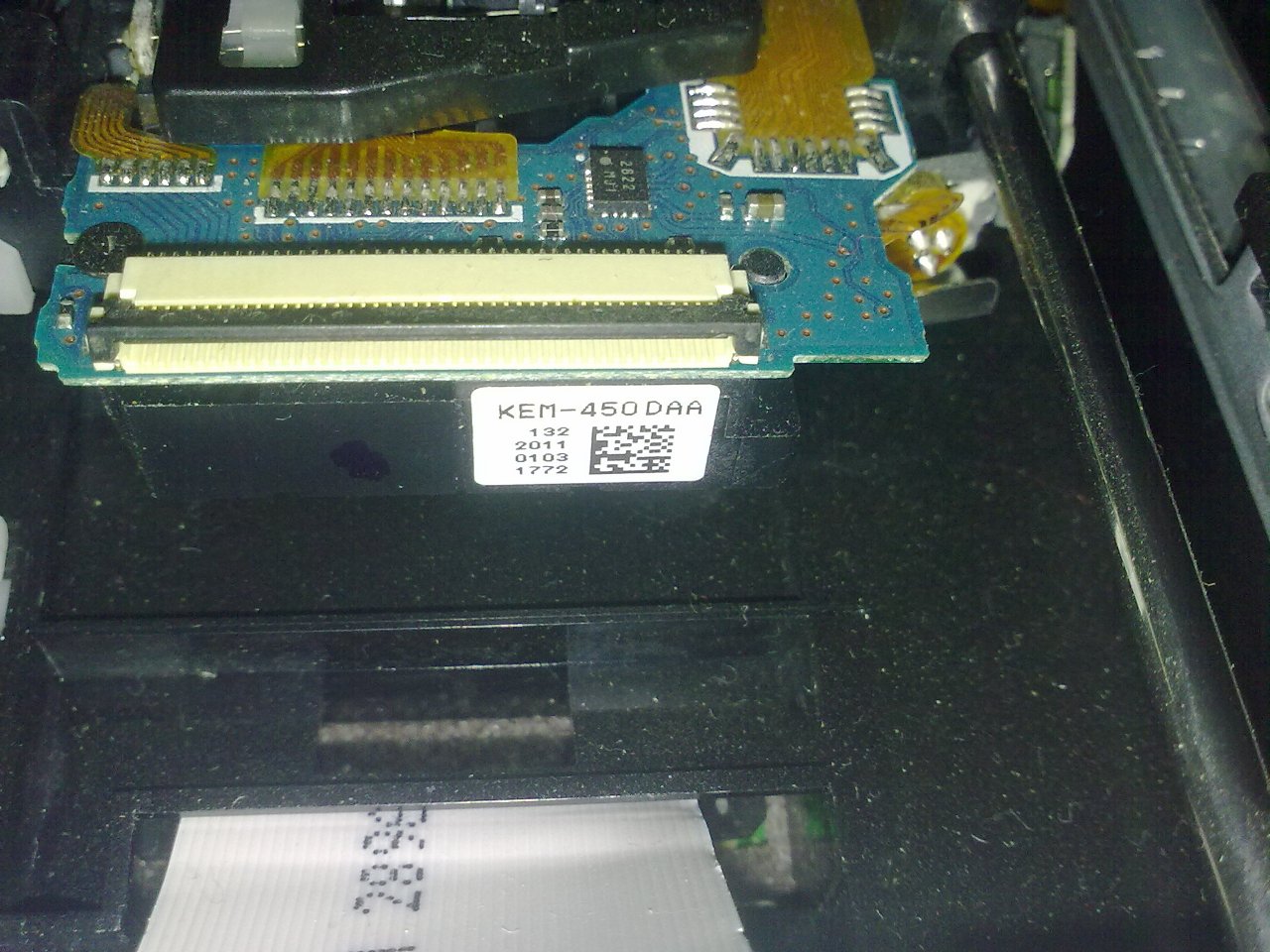

    Foto della lente.
    1,100
    Eccola
    E' una 450... sta scritto... cerca una lente nuova per PS3 modello 450

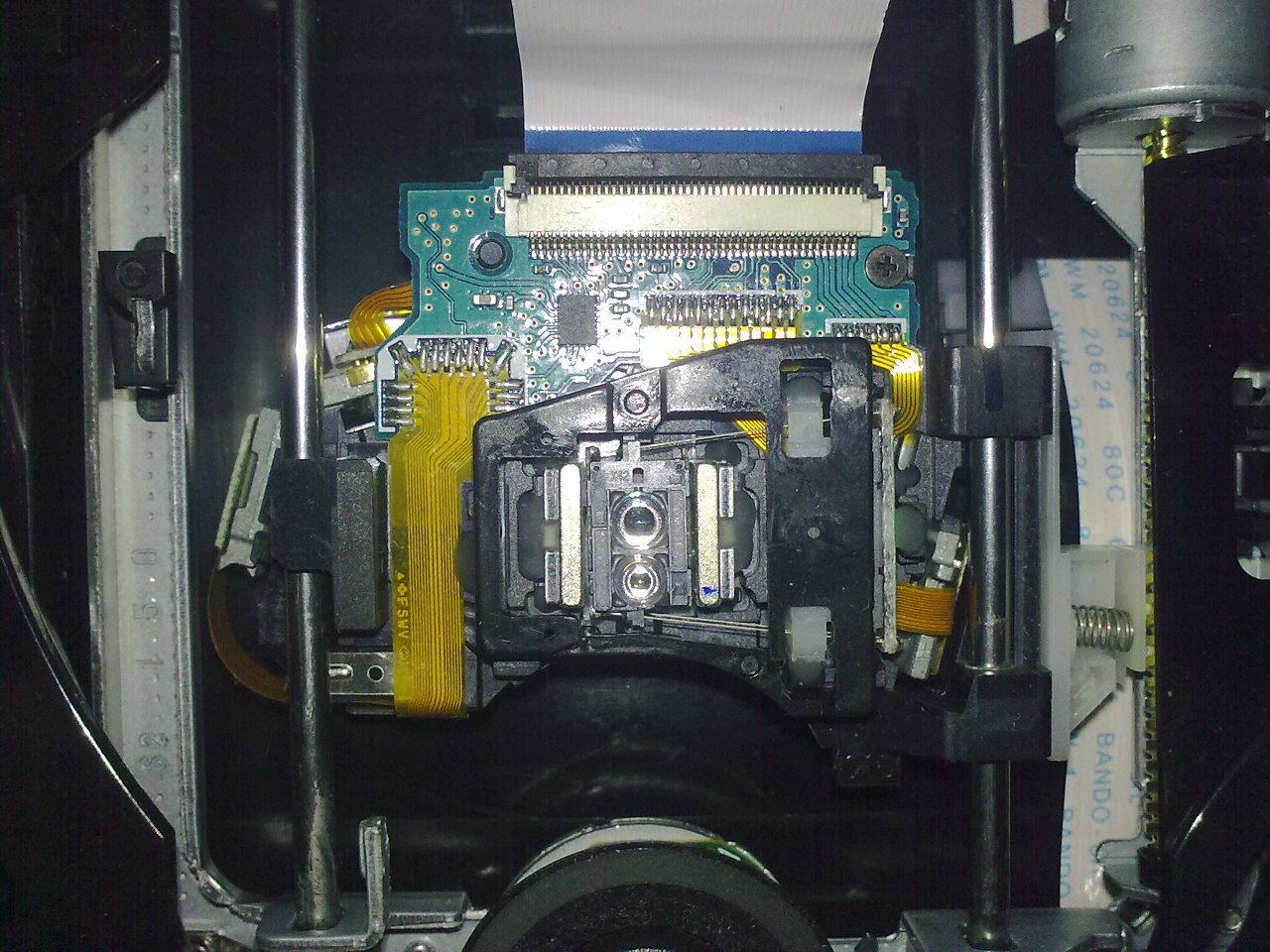

    Sulle 2504 quell'etichetta sta appesa anche sulle Kes-460 e indica il modello della meccanica. La foto se la vuoi fare un po' più distante...... -.-" Se ne vede mezza di lente... Se è una 2504 sono quasi certo sia una 460.
    1,100
    Eccola, sul case del lettore non c'è nessuna etichetta altrimenti avrei già risolto.
