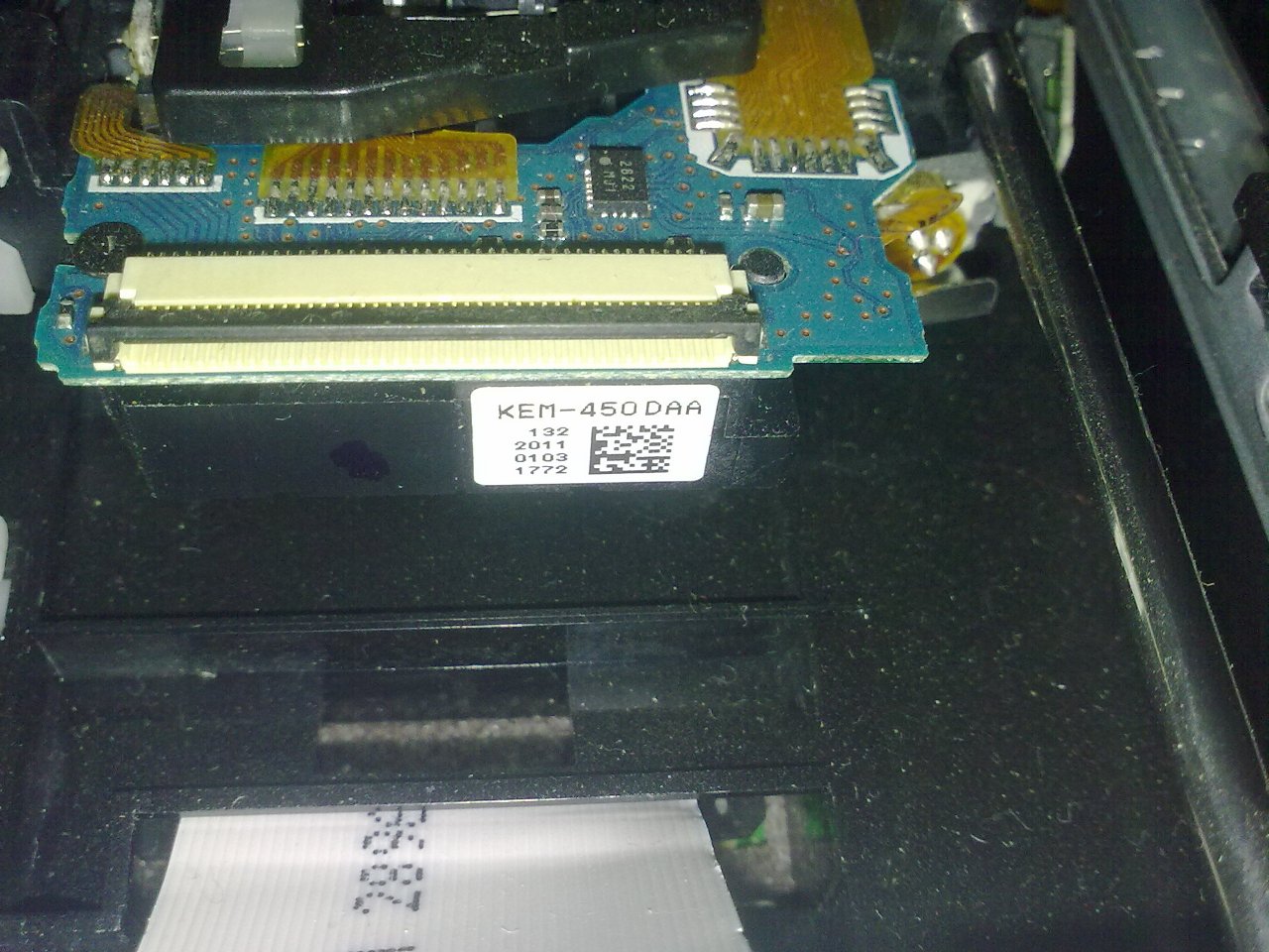

sulla lente non ci sta scritto 450aaa ma kem-450daa

La mia è una cech-2504a e presumo che sia questa.... resta il fatto che la lente che ci stava dentro non è la kes-460a

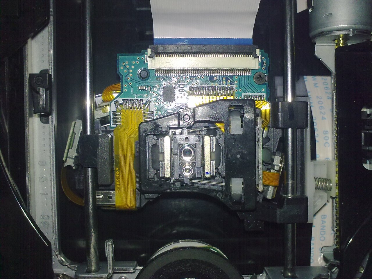

Foto della lente.
Eccola

E' una 450... sta scritto... cerca una lente nuova per PS3 modello 450
posso usare una kem-450aaa?
Sulle 2504 quell'etichetta sta appesa anche sulle Kes-460 e indica il modello della meccanica. La foto se la vuoi fare un po' più distante...... -.-" Se ne vede mezza di lente... Se è una 2504 sono quasi certo sia una 460.
Eccola, sul case del lettore non c'è nessuna etichetta altrimenti avrei già risolto.
Allegato 8063
E' una KES-460A.
