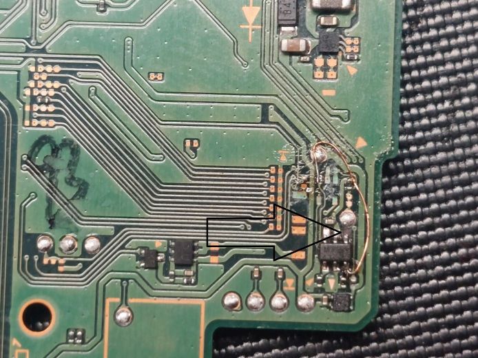

    Buongiorno a tutti, ho tra le mani una switch modello 2017/2018 con la slitta non funzionante.
    Sostituito slitta problema persiste.
    Controllo e mi accordo del componente in foto strappato.
    Recuperato componente da una mobo donatrice, il problema è la pista strappata che non capisco dove vada.
    Ho verificato con una scheda sana e in effetti non trovo dove finisca la piazzola evidenziata.
    Qualcuno può aiutarmi?

    Ciao qui trovi le scansioni dei vari layer della pcb. [url]https://bitbuilt.net/forums/index.php?threads/nintendo-switch.3998/[/url]

    Esiste anche la versione interattiva:
    [url]https://balika011.hu/switch/[/url]
