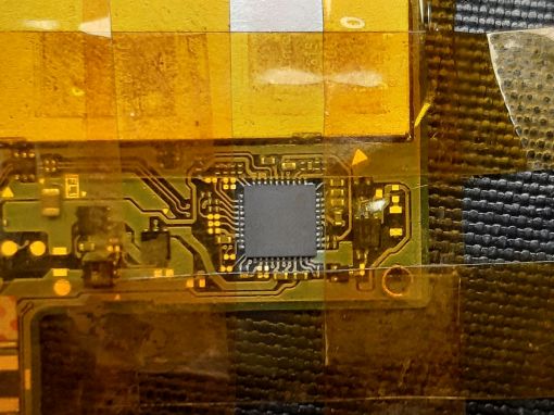

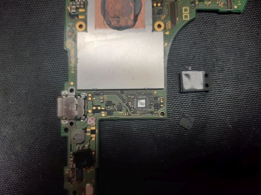

    Buona sera a tutti,
    oggi mi è entrata una switch palesemente morta.
    L'ho collegata ad una batteria carica e si accende normalmente. Verifico il chip di ricarica col tester e ne consacro la dipartita.
    Sostituisco il chip con un nuovo e la console riparte e verifico che vengano caricati anche i joycon.

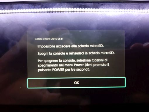

    Chiudo tutto e mi accorgo che non legge la micro SD.
    Appare il messaggio 2016-0641.
    Provo la microSD su un'altra switch e la legge perfettamente.
    Essendo la console modificata sono sicuro della sua funzionalità prima della dipartita del chip m92t36.
    Smonto entrambe le console e inverto i lettori di memoria ma nulla, sempre stesso errore.
    Ho pulito con alcool isopropilico il connettore di innesto del lettore che non sembra visivamente avere problemi.
    Consigli?

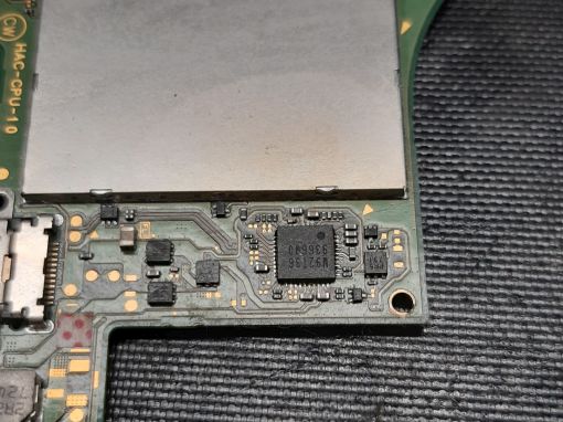

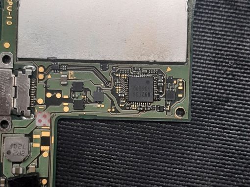

    Hai controllato la continuità tra i pin del connettore della mainboard ed i suoi test point sulla sinistra?
    Inviato dal mio Redmi Note 7 utilizzando Tapatalk
    Varese
    940
    Si sembra tutto ok. Potrebbe essere che uno dei pin dell'MT non sia saldato bene e alimenti qualcosa che gestisce la lettura della microSD?
    Ho pubblicato un video del test dei pin.
    [url]https://www.youtube.com/watch?v=njhOt0ZrDgM[/url]
    Ultima modifica di nrg17; 11-09-20 alle 17: 48
    Jun 2020
    73
    Presumendo che sia così, in teoria non mandarebbe in corto la zona? Cmq potrebbe darsi che il problema sia riscontrato nel circuito, anche se saldi un pin nella zona interessata potrebbe pur sempre non esserci continuità, a me è capitato con un chip del bios di un portatile, sembrava apposto le piste ma nonostante tutto non funzionava, ho dovuto fare i ponti nei percorsi
    Varese
    940
    Finalmente ho risolto. Era presente un corto a massa sul penultimo test point...
