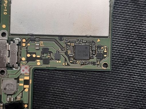

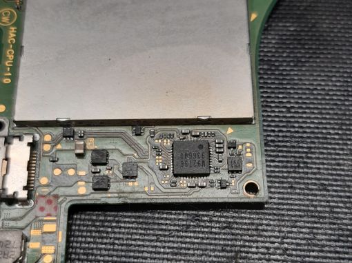

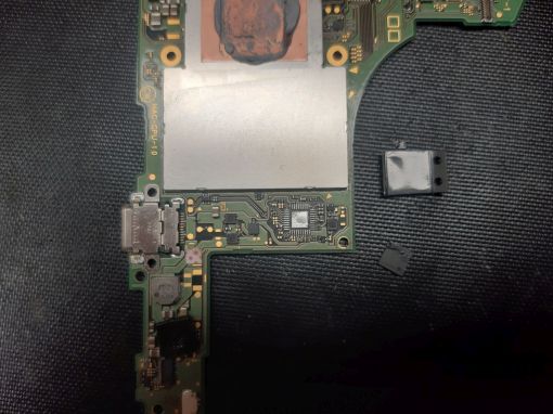

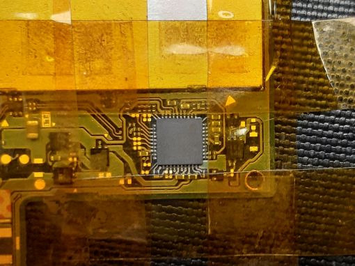

Buona sera a tutti,
oggi mi è entrata una switch palesemente morta.
L'ho collegata ad una batteria carica e si accende normalmente. Verifico il chip di ricarica col tester e ne consacro la dipartita.
Sostituisco il chip con un nuovo e la console riparte e verifico che vengano caricati anche i joycon.

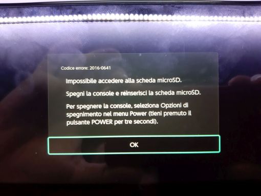

Chiudo tutto e mi accorgo che non legge la micro SD.
Appare il messaggio 2016-0641.
Provo la microSD su un'altra switch e la legge perfettamente.
Essendo la console modificata sono sicuro della sua funzionalità prima della dipartita del chip m92t36.
Smonto entrambe le console e inverto i lettori di memoria ma nulla, sempre stesso errore.
Ho pulito con alcool isopropilico il connettore di innesto del lettore che non sembra visivamente avere problemi.
Consigli?
