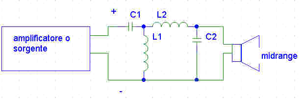

Salve a tutti... mi sono cimentato nel realizzare un impianto audio sulla mia macchina![]()
ho questi medi qui: [url]http://www.ciare.com/pdf/catalogo/CM161.PDF[/url]
devo realizzare un crossover passivo passa banda, in pratica questo:
filtro passa banda del 2°ordine: realizzato usando due induttori e due condensatori...
adesso mi chiedevo guardando il grafico che è fornito nel pdf del midrange, di effettuare il primo taglio di frequenza(f1) a 200 Hz, e il secondo taglio di frequenza(f2) a 3 KHz!!!
sapete dirmi se le frequenze che vado a tagliare sono buone o sono totalmente fuori strada ???
