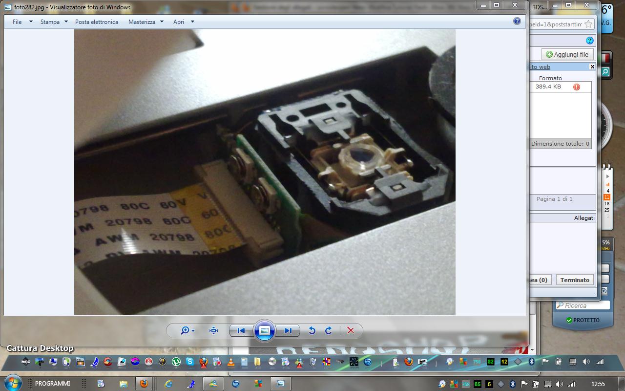

ID: 724salve ragaszzi,un amico mi ha portato un lettore dvd majestic modello dvx170usb sd, il lettore presenta il problema che durante la lettura dei dvd video si blocca dopo 1 ,2 minuti,mentre se inserisco un cd musicale o video lo legge senza nessun problema fino alla fine,quindi presumo che potrei provare a tarare il trim del dvd pero' non saprei ne che valore mettere ne quale dei due sia del dvd. allego una foto magari qualcuno sa dirmi quale dei due e'del dvd e che valore mettere.
    2,628
    segnati i valori di entrambi, poi ne alzi uno al massimo e vedi se non ti legge i cd o dvd se era quello del cd lo rimetti al valore di partenza e poi ti dedichi a quello del dvd scendendo di 20 ohm alla volta fino a che non ti si blocca +, non scendere oltre i 300ohm dal valore iniziale

    grazie del consiglio ho trovato e cercato di tarare quello del dvd ma niente,non vuole saperne mi sa' che faccio prima a cambiare la lente sempre che la riesca a trovare.domani la smonto e cerco un po' in rete.

    che valore hai trovato e fino a quanto sei sceso?

    Attenzione, potrebbe essere anche il chip di gestione del laser (che non alimenta constantemente lo stesso) oppure anche un condensatore.

    dubito sia il chip visto che i CD li legge,è di sicuro un problema al laser

    A me è successo, la sezione DVD richiede un'alimentazione maggiore e più costante. I CD invece molto spesso li legge anche se c'è un problema.

    credo di aver rotto la lente,ora non legge nemmeno+ i cd la sostituisco e vediamo di risolvere
    2,628
    x curiosità come hai fatto?
    pordenone
    696
    avro ' calato troppo il trim .
    2,628
    con il cd non dovrebbe centrare nulla
    pordenone
    696
    si ma anche se il trim del cd non l' ho toccato ora non li legge piu'
