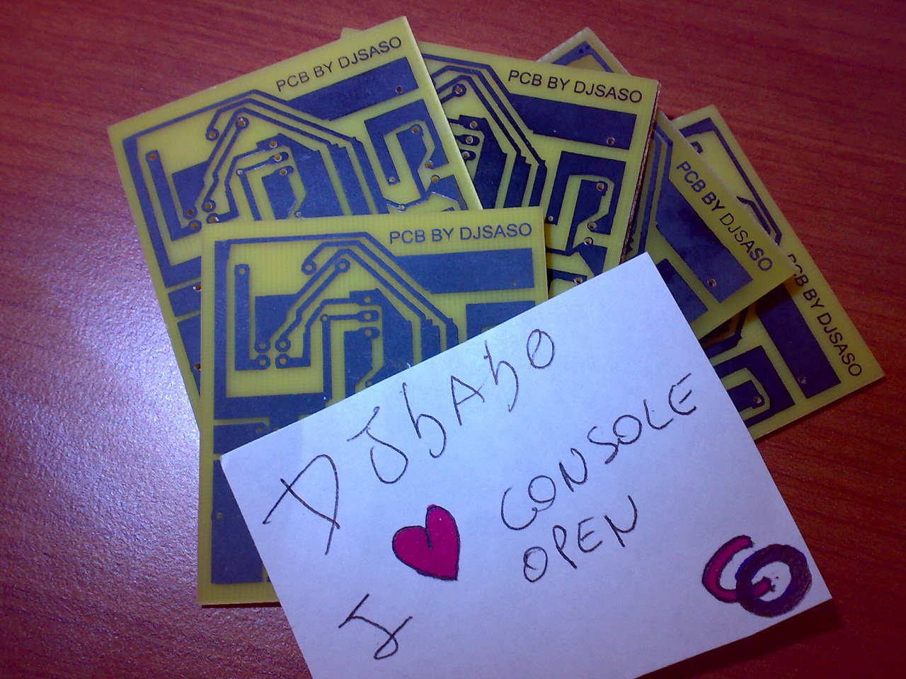

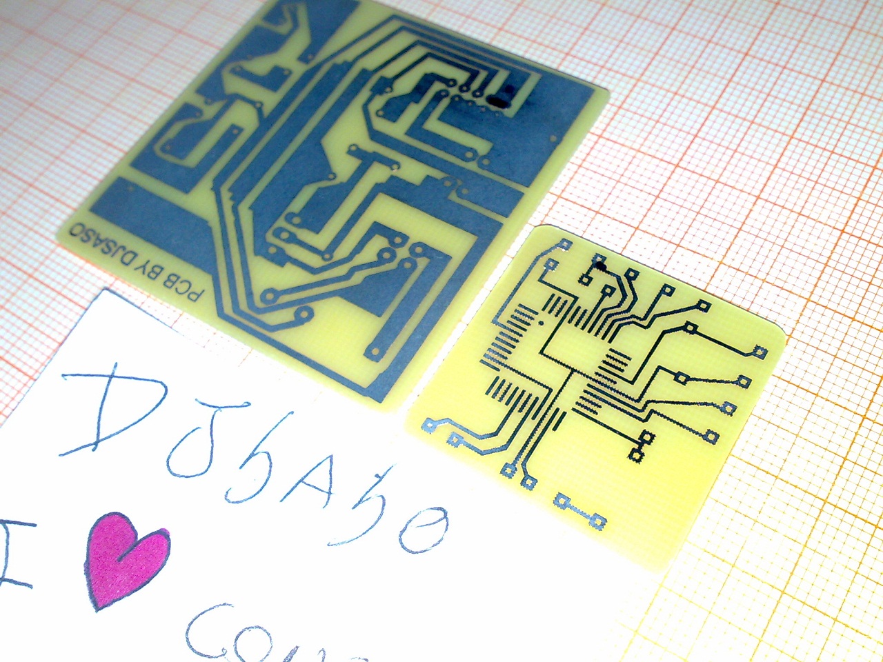

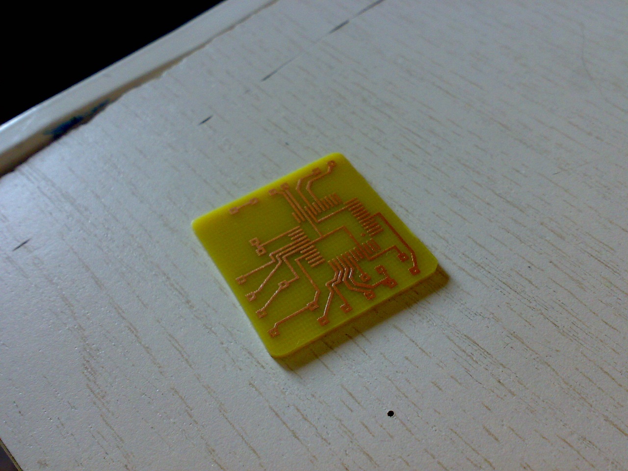

In questo tutorial vedremo come creare circuiti stampati in maniera economica, veloce e di qualità ottima.
Ecco il risultato di quello che andremo a realizzare
INIZIAMO!

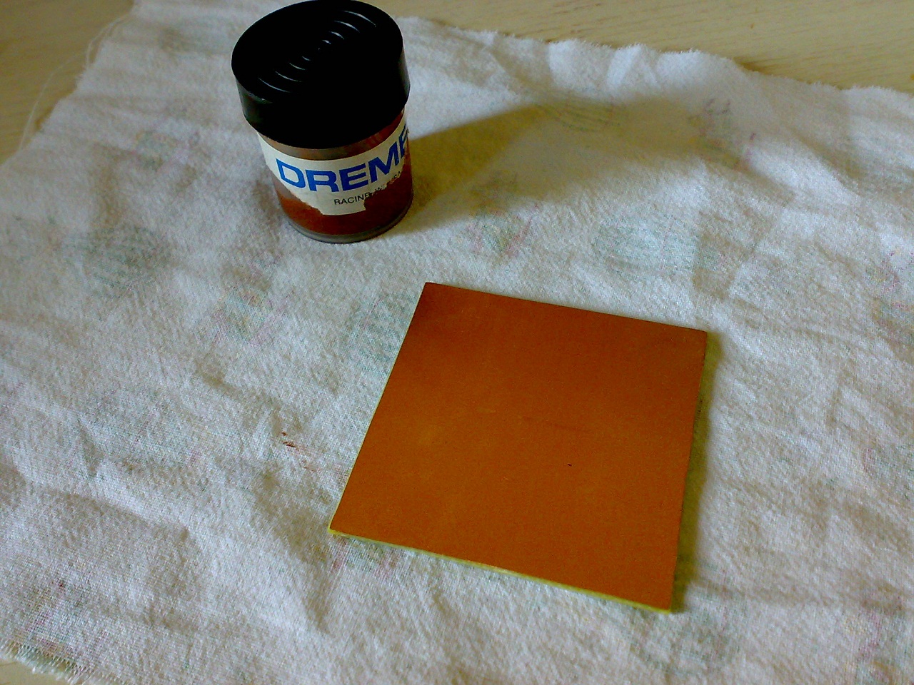

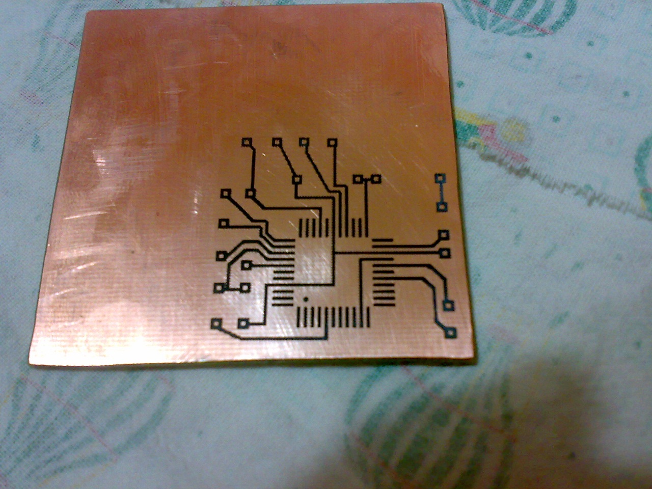

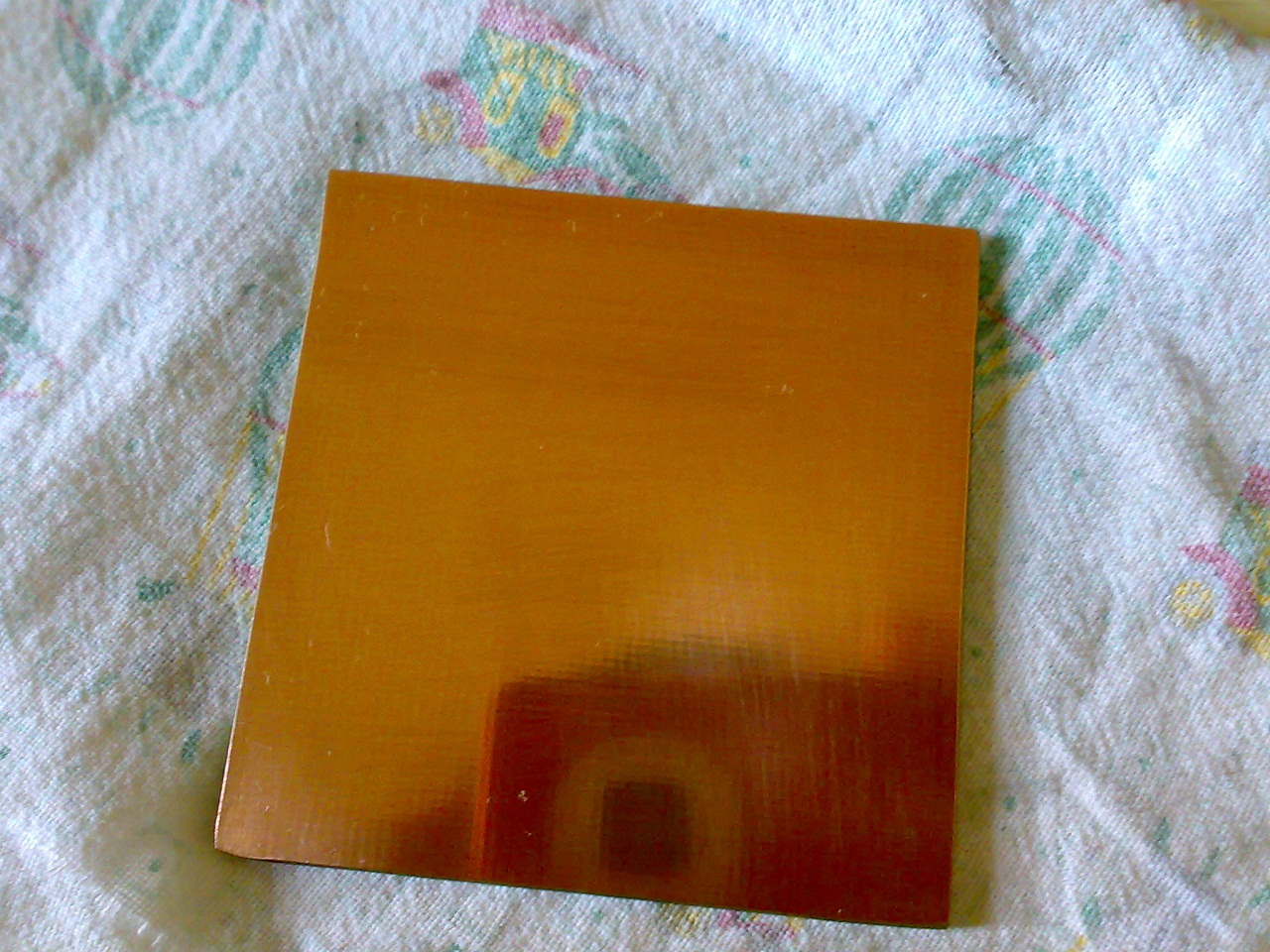

PErfetto! Una volta stampato su carta, prendiamo la nostra basetta e la puliamo con la pasta abrasiva finissima, cosi da togliere la lacca protettiva che la protegge dalle ossidazioni nel tempo e rendere una superficie più liscia.
ecco come si presenta la basetta pulita

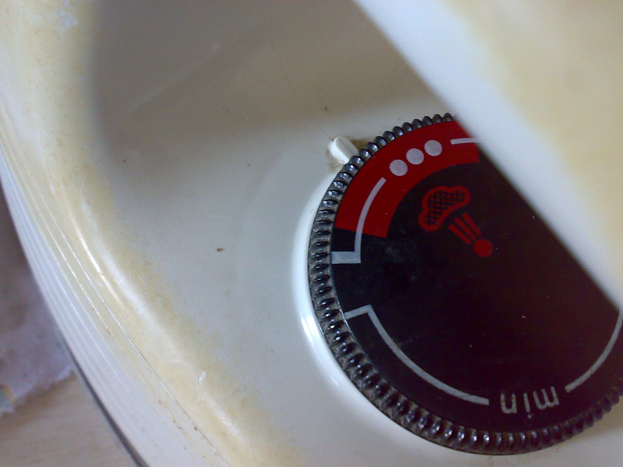

Arrivati a questo punto prendiamo il ferro da stiro e lo impostiamo quasi al massimo, magari qualche tacca in meno del massimo. Diciamo che a 180°C è ottimo, poi regolatevi voi in base alla potenza del ferro da stiro, ma non andate oltre perchè rovinate la basetta e le piste riportate sembrano spiattellate e non ben definite.
Datevi un idea, io lo imposto cosi

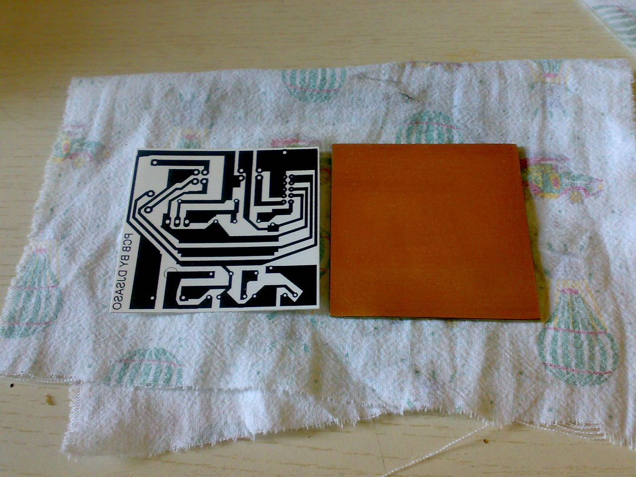

Prendiamo la basetta e il nostro foglio stampato.
Ecco come va posizionato il foglio del nostro PCB

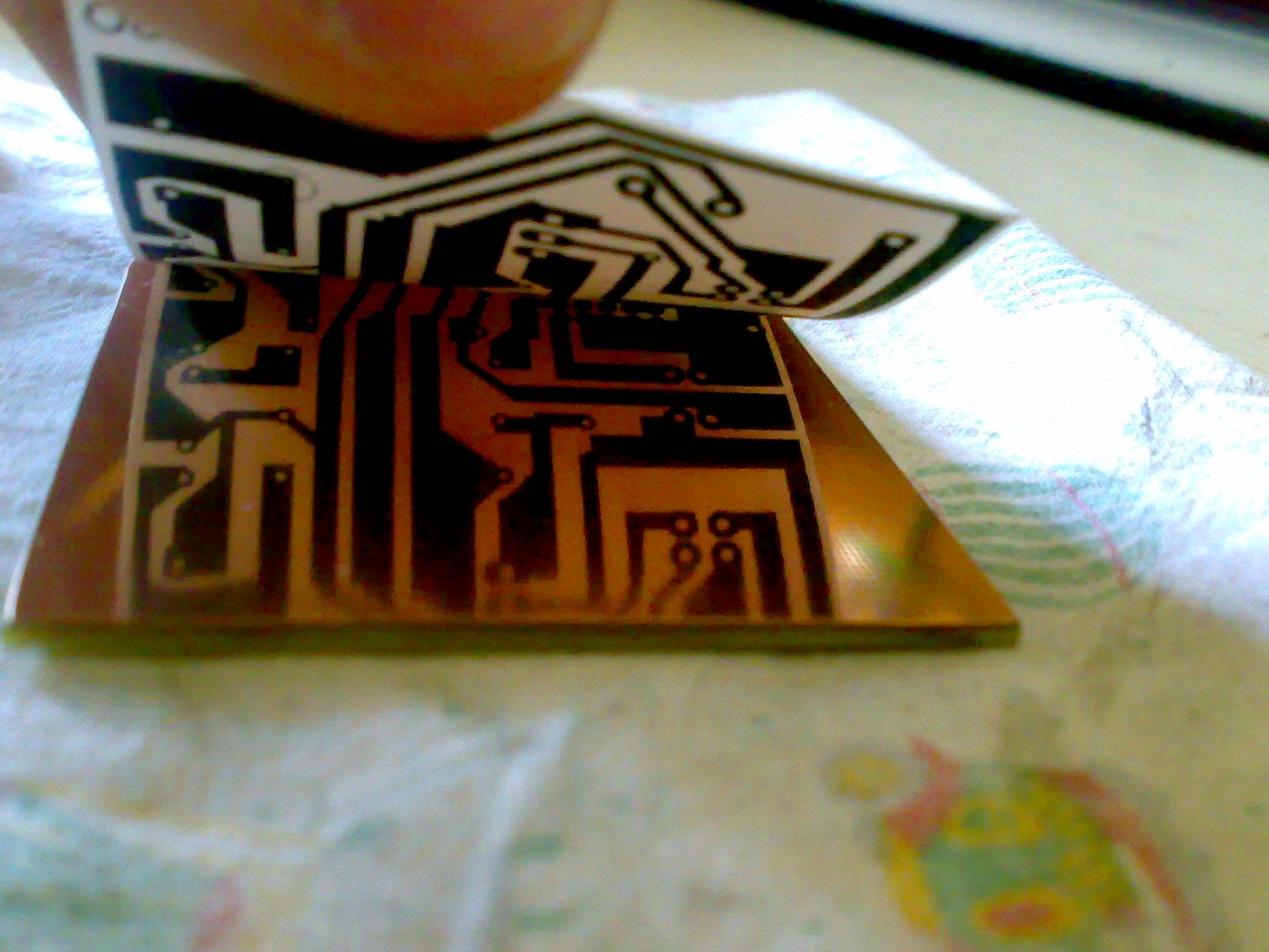

Iniziate e premere su tutta la superfice e ricordate di non stare più di 10 secondi sulla basetta, staccate il ferro dal PCB e spostatevi su un altro lato e cosi via, premendo su ogni punto.
Appena le vedete l'ombra delle piste potete mollare tutto e lasciare riposare.

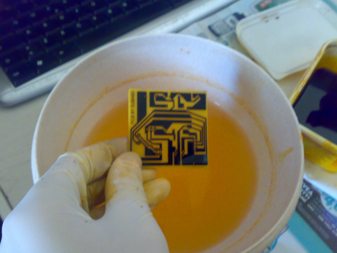

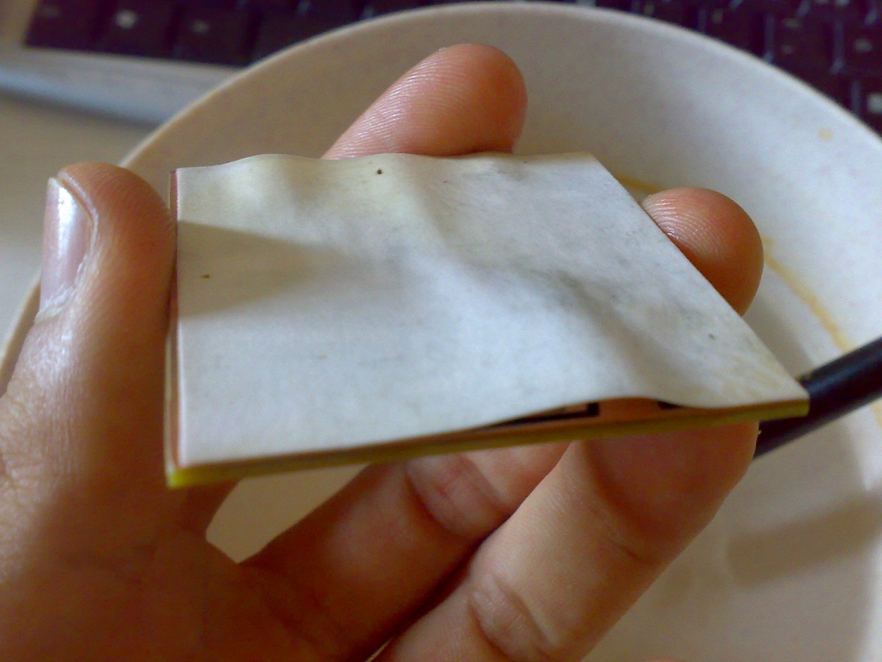

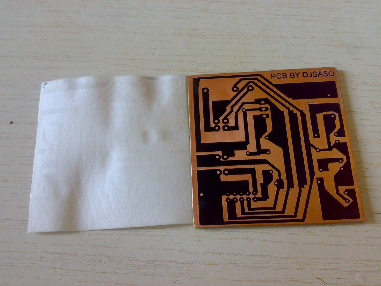

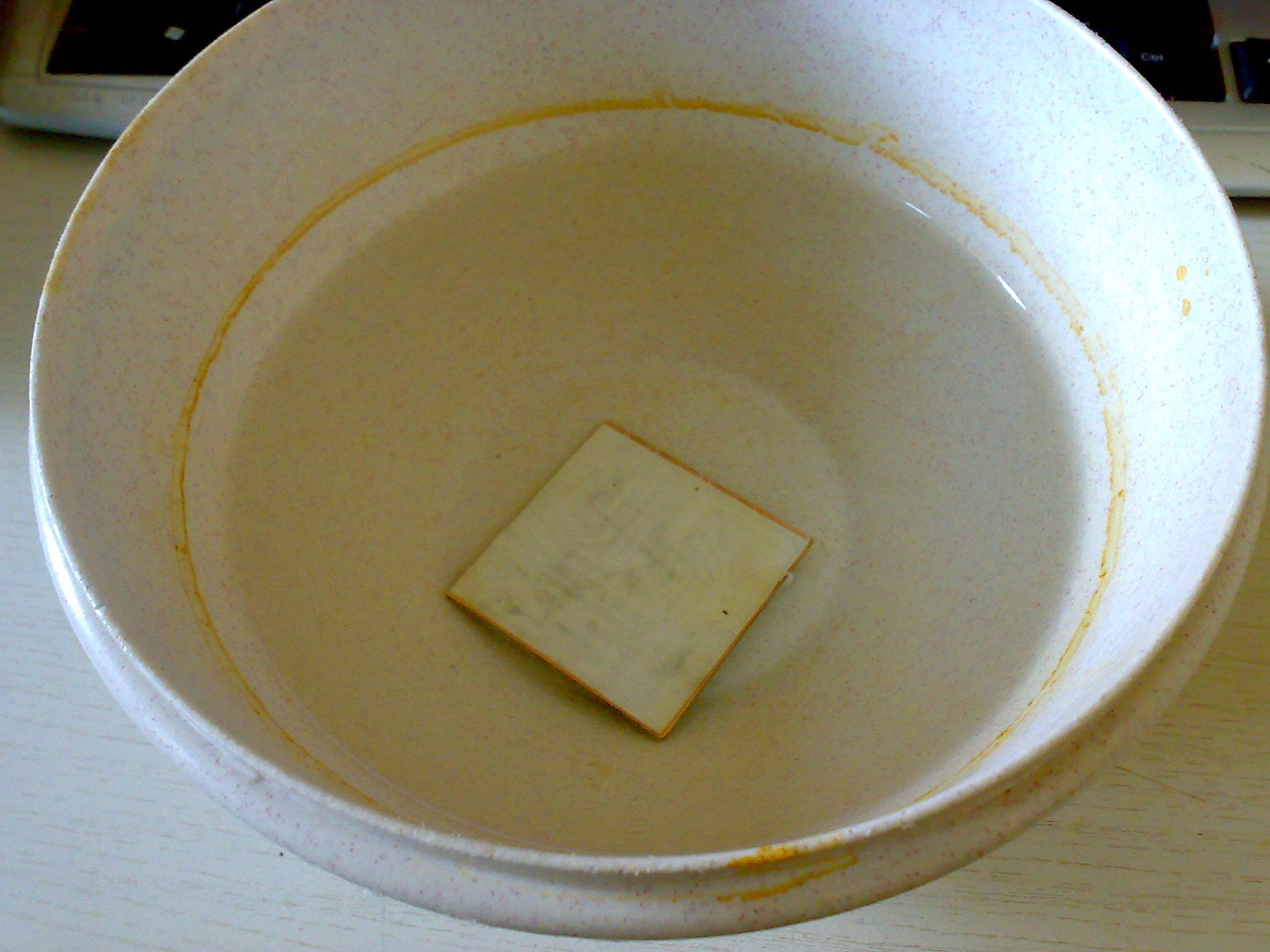

Adesso prendiamo una bacinella e la riempiamo di acqua calda, ma non bollente e immergiamo la basetta dentro.
Non avete fretta nel togliere la carta, altrimenti tirate le piste con voi. Il foglio si deve staccare solo solo.
Possiamo anche pulire con una pinzetta o uno spazzolino da denti.

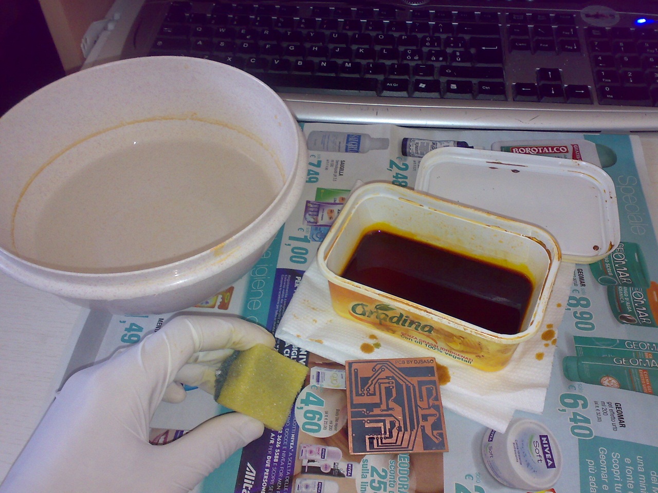

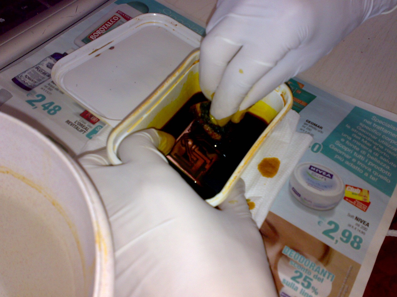

Una volta pulito possiamo prendere una bacinella e versare il cloruro dentro. Non versatene più di 1cm, perchè elimineremo il rame in 5 minuti con una spugnetta per i piatti di quelle che sono gialle da un lato e veridi ruvide dall'altro.
Strofinate ovviamente dal lato giallo, quello morbido per intenderci
potete immergere la basetta in acqua per vedere se è stato rimosso correttamente tutto il rame, se c'è ancora qualche pezzettino, asciugate e immergete di nuovo, non lasciate acqua nella basetta perchè il cloruro si rovina, non fa più effetto come prima.

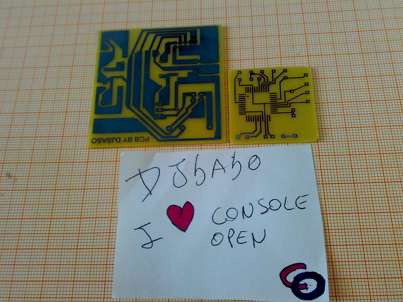

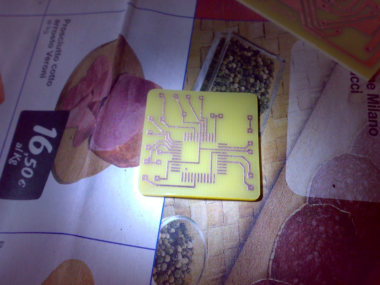

Ecco qui, rame eliminato! :)
STEP4

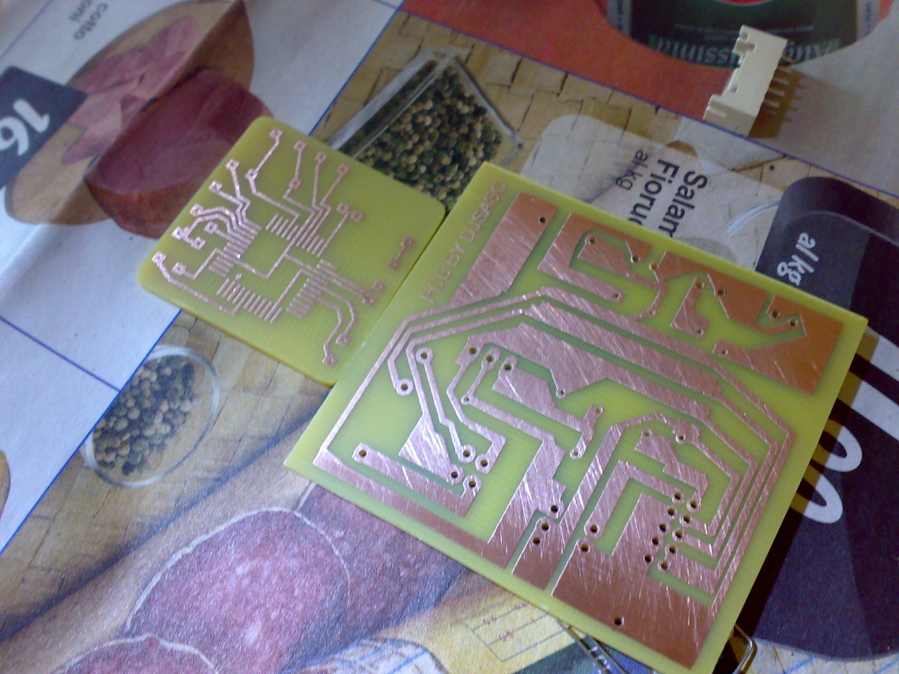

Adesso bisogna togliere il toner dalle piste, e per farlo ci serviamo sempre della nostra fedele spugnetta ma questa volta lato ruvido. Utilizziamo dell'acetone o simile, e iniziamo a strofinare.
La basetta si presenta cosi :D
Io solitamente una volta finito, utilizzo una lacca protettiva ad alto potere dielettrico, cosi da proteggerla dalle ossidazioni ed evitare dei corti, scosse ecc...
Basetta verniciata :D
