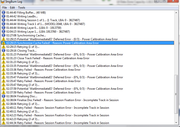

Il masterizzatore dvd inoltre.. un LITEON PDLS 8A4SH (è questa la sigla) ha problemi nella masterizzazione dei dvd DOUBLE LAYER con img burn.
Quando vado a masterizzare, mi riporta questi errori:
Allegato 3103
Di supporti DVD+R DL uso solo verbatim media code 003 con supporto 8x
purtroppo mi da sempre quegli errori con masterizzazione a 4x
accade anche un comportamento anomalo nella masterizzazione
esattamente questo:
[url=http://youtu.be/y6ADQWZ_2Hk]Problema masterizzatore Alienware x51 - YouTube[/url]
Avete qualche consiglio da darmi?
