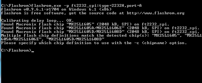

    Fatto onboard, credo l'abbia riconosciuta, provo con il flash?
    Mi da più opzioni per scegliere il chip, dovrebbe essere il 1605A da quello che vedo...
    Nome: foundchip.jpg
Visite: 158
Dimensione: 59.5 KB
    Perfetto, bios scritto! Grande pocoyo2
