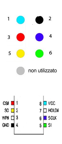

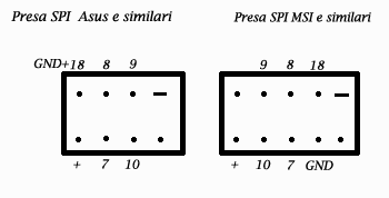

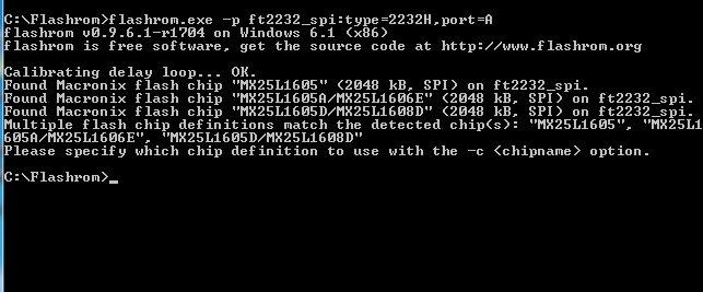

Nella cartella condivisa di Dropbox troverete i seguenti files:
- flashrom.rar
- istruzioni e collegamenti.txt
Eseguire le istruzioni presenti nel file .txt
Discutiamone qui, visto che è un pò arrangiato non si può definire tutorial.
