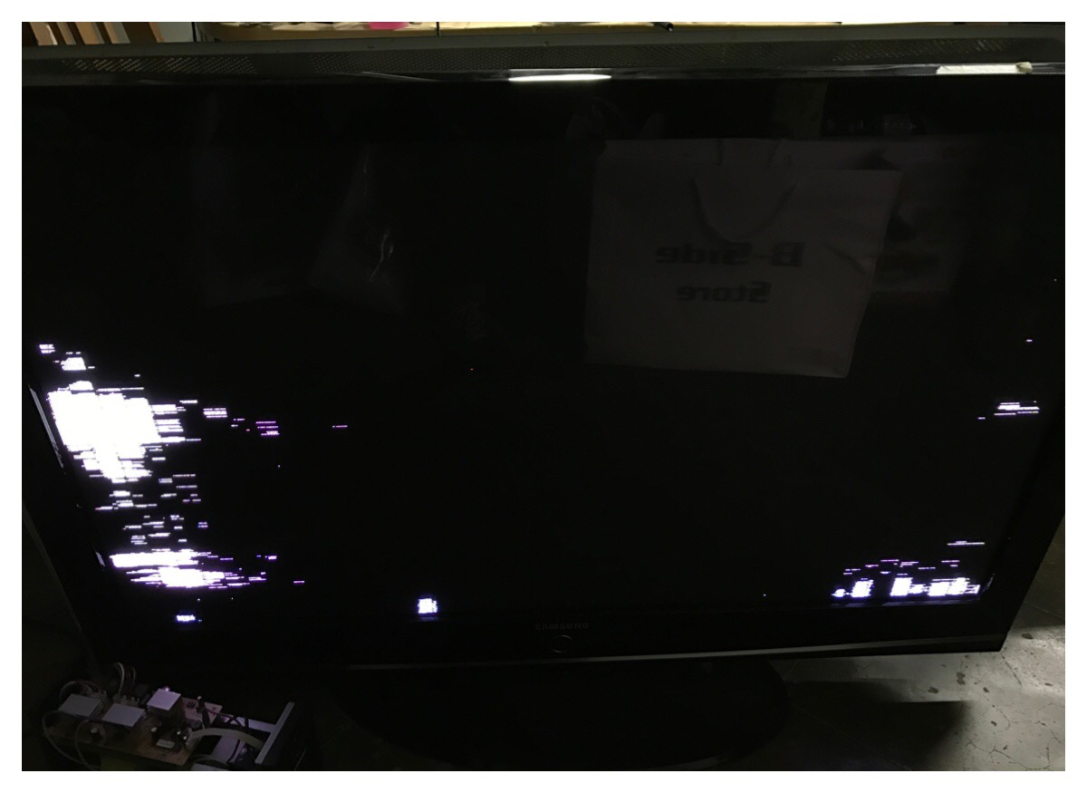

    Plasma Samsung con display a stelline
    Buongiorno a tutti, ho riparato la scheda di alimentazione di un TV Samsung al plasma e dopo averlo accesso sorpresa, sono iniziati a comparire tanti puntini (da qui il titolo ironico) che facevano accendi e spegni, non ho idea di cosa sia il problema perciò chiedo a voi, se vi è mai capitato qualcosa simileNome: IMG_9973.JPG

    Hai detto di aver riparato la scheda di alimentazione...ma hai anche provato le tensioni in uscita se corrispondevano ?

    La scheda del TV in questione è la BN44-00189A, avevo trovato 2 transistor in corto ed ho acquistato il kit di riparazione che vendono su internet che comprendeva resistenze e i 2 componenti incriminati, lo schema sinceramente non sono riuscito a trovarlo, che tensioni dovrei provare?
