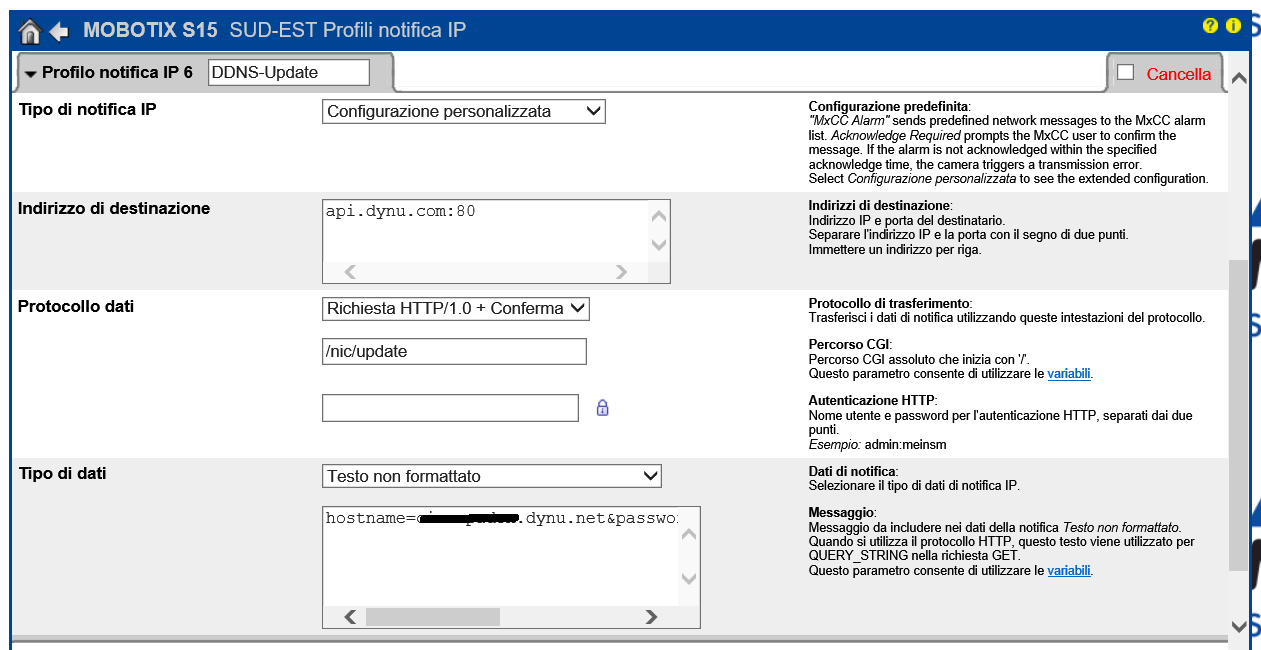

    Ora sono giunto alla soluzione che un misero punto di domanda mi impediva di ottenere. ;D
    Riporto la configurazione corretta e funzionante del caso:
    Codice:
    SECTION ipnotify
    # generated by ipprofiles on 2016-05-21 00:49:37
    profile=ip_573e1573:
    _profilename=DDNS-Update:
    preset=custom:
    ackn_time=60:
    ipnotifyaddress=api.dynu.com%3A80:
    send=parallel:
    protocol=http10_ackn:
    boundary=--next-image--:
    httppath=/nic/update:
    httpauth=:
    data=msg:
    ipnotifymessage=hostname%3D[HOSTNAME]&password%3D[PASSWORD]:
    filetype=mxg:
    rate100=100:
    antetime=1:
    posttime=1:
    systime=0:
    ipnotifyport=0
    ENDSECTION ipnotify

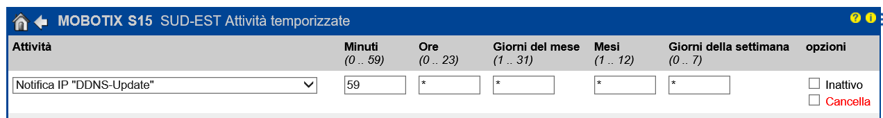

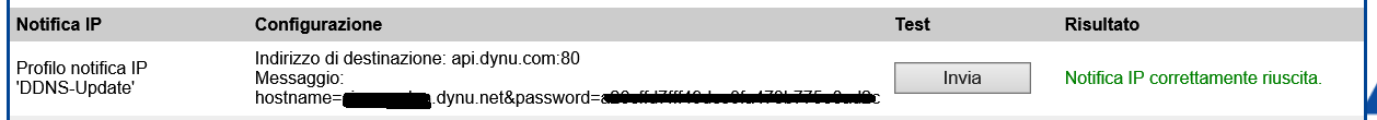

    A seguire la sequenza illustrata dei passaggi necessari per il completamento del task:
    Questo test di notifica IP dà sempre esito positivo anche se il formato inviato al server api è errato , ma risulta essere importante ai fini del debug permettendo di provare senza dover attendere la temporizzazione o effettuare riavvii!
