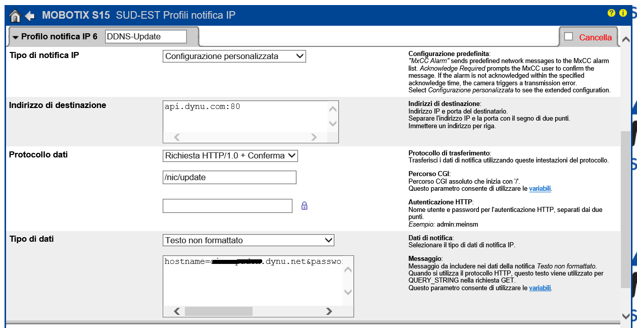

Riporto la configurazione corretta e funzionante del caso:
Codice:
SECTION ipnotify
# generated by ipprofiles on 2016-05-21 00:49:37
profile=ip_573e1573:
_profilename=DDNS-Update:
preset=custom:
ackn_time=60:
ipnotifyaddress=api.dynu.com%3A80:
send=parallel:
protocol=http10_ackn:
boundary=--next-image--:
httppath=/nic/update:
httpauth=:
data=msg:
ipnotifymessage=hostname%3D[HOSTNAME]&password%3D[PASSWORD]:
filetype=mxg:
rate100=100:
antetime=1:
posttime=1:
systime=0:
ipnotifyport=0
ENDSECTION ipnotify

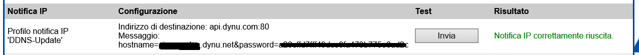

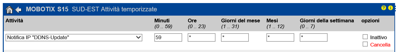

A seguire la sequenza illustrata dei passaggi necessari per il completamento del task:
Allegato 20072
Allegato 20073
Allegato 20074

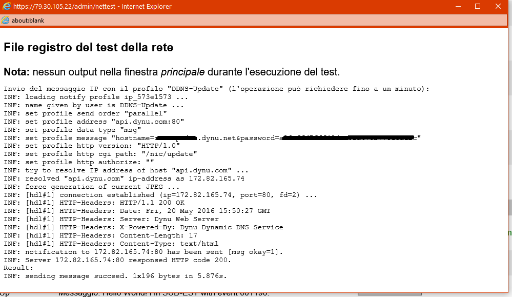

Questo test di notifica IP dà sempre esito positivo anche se il formato inviato al server api è errato , ma risulta essere importante ai fini del debug permettendo di provare senza dover attendere la temporizzazione o effettuare riavvii!
Allegato 20075
