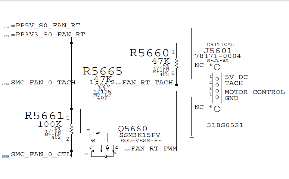

    da schema se non ho capito male sembra che venga gestito dall'SMC... ti allego anche la parte del connettore per fare qualche controllo a livello di misurazione...

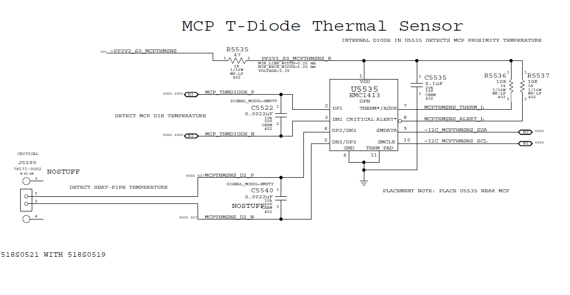

    oppure qualche sensore? ti allego quello che gestisce la CPU e il chip MCP..

    Boh, le temperature rilevate sono di 40°C..
